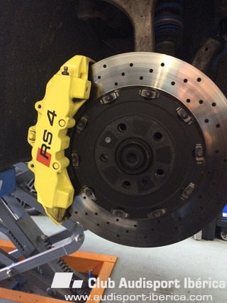

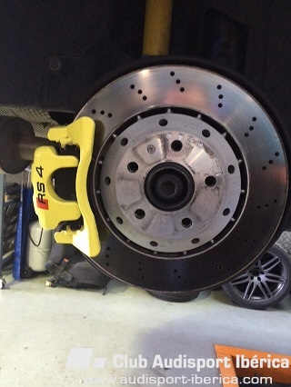

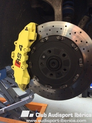

VicRS4 Publicado 10 de Abril del 2015 Autor Denunciar Publicado 10 de Abril del 2015 Bueno, ya que tanto me dijisteis de las letras de RS en las pinzas, y teniais razón, decidí modificarlas. ¿A ver que os parecen ahora? Responder

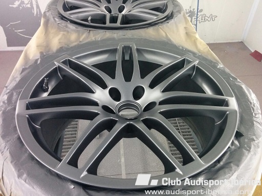

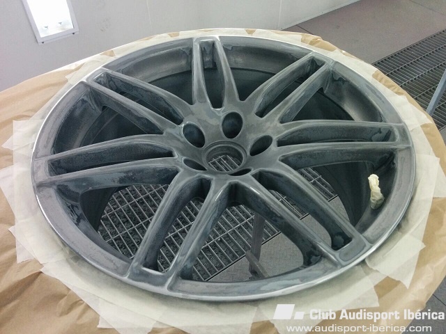

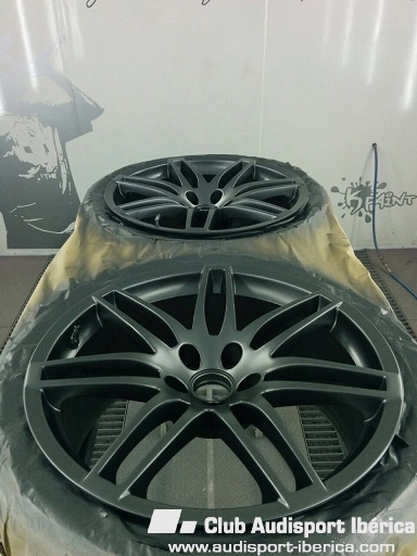

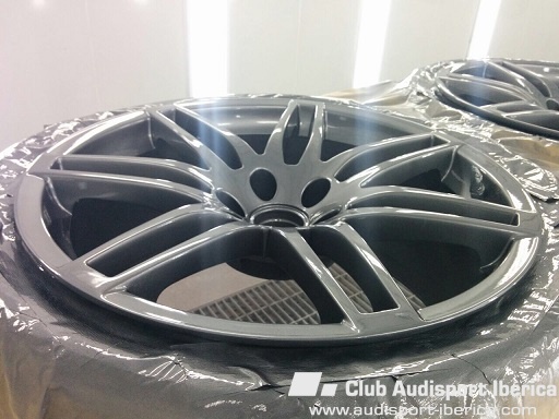

VicRS4 Publicado 10 de Abril del 2015 Autor Denunciar Publicado 10 de Abril del 2015 Bueno, después de un tiempo me tocaba ya cambiar los neumáticos, por lo que pensé en cambiar las Michelin PilotSport que llevaba por unas Bridgstone S001, ya que las he montado en otros modelos que he tenido y me han gustado mucho. Pero aprovechando este proceso, decidí reparar algún roce que tenían y pintar las llantas, ya que eran un color antracita mate, y a pesar de limpiarlas quedaban como sucias. Personalmente me encantan como han quedado, a ver que os parece a vosotros? Responder
