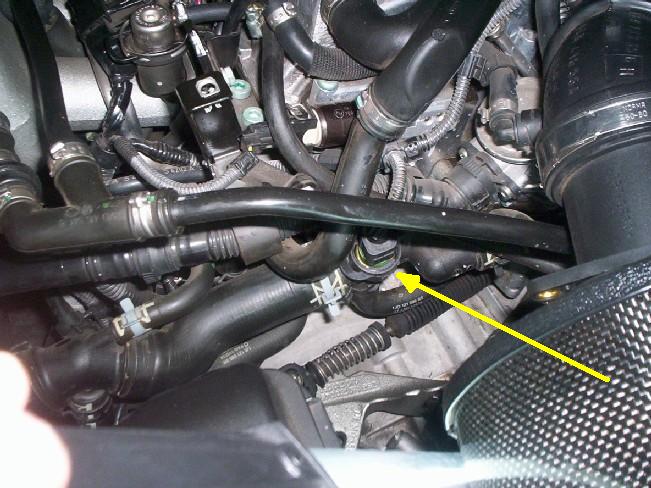

Jano Publicado 18 de Marzo del 2005 Denunciar Publicado 18 de Marzo del 2005 Bueno, he utilizado el buscador y me encuentro con este post, puesto que a mí me ocurre lo mismo desde hace unos dos o tres días, y todo ello desde que saque el sensor de temperatura del liquido refrigerante. Al volver a montarlo observe como la aguja no subía con el motor ya caliente, sin parar el motor moví un poco el conector y enseguida se puso a 90º, pero desde entonces (sobre todo en frío) noto como al soltar el acelerador, el coche no retiene como antes, sino que se queda acelerado por unos dos segundos y luego empieza a retener pero no tanto como lo hacia anteriormente. No he tocado nada mas, así que puede que ese sensor se halla estropeado, mi coche lleva uno negro, y se que han dado problemas, de hecho ahora se comercializa otro de color verde que es una corrección del anterior. Lo primero que haré será ir al concesionario para que lo chequeen haber si da algo. Responder
Dino Publicado 20 de Marzo del 2005 Autor Denunciar Publicado 20 de Marzo del 2005 Oye Jano, y dónde está ubicado ese sensor? ¿podrías poner una foto o explicar dónde va? Pensándolo bien, es posible que sea que ese sensor da error en la información, haciendo creer al calculador que el motor está más frío de lo que realmente lo está, y por ello inyectando más combustible del necesitado (eso último provoca un descenso lento del régimen de revoluciones, típico de motores que van grasos). Además, ahora que me acuerdo, yo tuve un A4 1.8 T. Al llevarlo una vez al conce, tuve la suerte de que me lo entró en el taller un mecánico "observador". Nada más cogerlo me dijo: "este coche tiene el captador de temperatura del agua roto y está funcionando en modo emergencia con valores standar". Le pregunté que cómo lo sabía, y me dijo; "mira (acelerando en vacío), basta ver cómo desciende de revoluciones. Muy lento". La verdad es que yo no había notado nada raro, sólo que si lo calaba en un semáforo, luego era muy difícil de arrancar. Me cambiaron el sensor que costaba muy poco y todo se solucionó. Sé que a través del climatizador se pueden visualizar datos. En concreto el canal 51 da la temperatura del refrigerante y el canal 49 la del motor. En mi S3 la del refrigerante (51) oscila lo lógico, desde frío hasta unos 108ºC, PERO el del motor (49) cuando alcanza 75ºC se queda clavado ahí y no se mueve ni en un puerto de montaña. ¿ES POSIBLE QUE ESO DELATE QUE HAY ALGUN ERROR EN UN CAPTADOR QUE PROVOQUE EL FALLO DE RALENTIZADO DEL QUE VENIMOS HABLANDO? Por favor, quien sepa algo agradecería lo comentara. Un saludo a todos. Responder
Jano Publicado 20 de Marzo del 2005 Denunciar Publicado 20 de Marzo del 2005 Ese es el sensor en un 1.8T de 180 CV creo, pero en el 210/225 tambien va ahí, y es el mismo. Si es de color negro es posible que de problemas, ahora se comercializa uno de color verde (como el de la foto) que al parecer es una correccion del anterior negro. Es facil de localizar, en la foto se ve parte del filtro de aire y del el colector de admision, y para cambiarlo solo hace falta que el motor este frio (en caliente es muy peligroso) se quita un clp de plastico que lo abraza, se suelta el conector y sale a presion con poco esfuerzo, (observar que lleva una junta torica que se puede quedar en el alojamiento al sacarlo), para no perderla. Responder
Dino Publicado 21 de Marzo del 2005 Autor Denunciar Publicado 21 de Marzo del 2005 Gracias por la foto, Jano :o Echaré una ojeada a ver... Cuando vayas al concesionario y te lo cambien o revisen, por favor, luego cuéntanos que lecturas te da el climatizador en el canal 49 y 51, circulando por carretera y por ciudad. Gracias. Responder
Jano Publicado 21 de Marzo del 2005 Denunciar Publicado 21 de Marzo del 2005 Pues en el canal 49 siempre me sale -60, en el 51 aveces no sube si no conecto la calefaccion y otras veces sube con normalidad hasta los 90, y se queda ahí clavado. Lo del canal 49 no sabia lo que era, pero es que siempre me marca eso, -60. Tanto la foto como la informacion me la han pasado sacada de una web del Leon cupra R, creo que es: www.clubcuprar.com Responder
