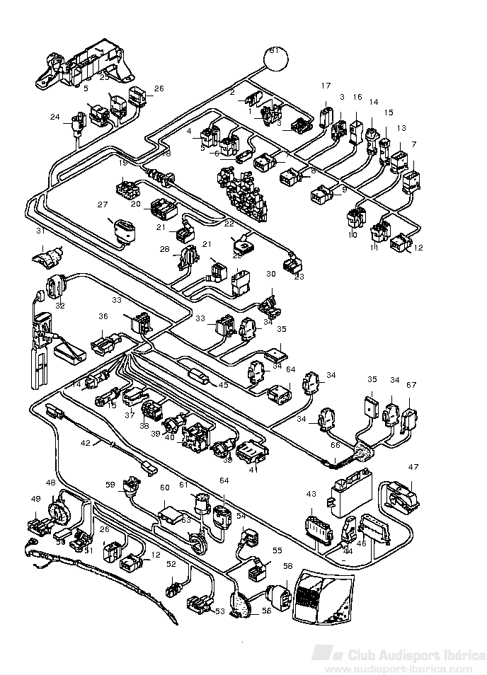

eolica Publicado 26 de Agosto del 2015 Autor Denunciar Compartir Publicado 26 de Agosto del 2015 Hola otra vez Esta mañana tengo un rato para dedicarle a esto y he avanzado en la parte electrica Investigando en la web www.vagcat.com que tienen un ETOS online que hace un papel cojonudo, he descubierto este listado de piezas de la instalación eléctrica del coche 8E0971636 Contacto plano centralita 6 pin 8E0973714 Contacto plano centralita 14 pin 8D0971701 Contacto plano para conector 3 pin 8A0971978 Terminal para conector 13 pin 1C0945527 Cubierta 4A0937530 Portafusibles 8E0907383/A Centralita 8E0907297B Soporte para centralita 1J0927189E Interruptor para pedal de embrague Algunas de ellas van en un mazo de cables general del interior del vehículo denominado "CABLEADO PARA INTERIORES / ÁREA: / * tubo corrugado , EMPALME * * PIEZAS , CLIPS , retenedores , * * OJALES , bridas , * * AISLANTE MANGUERA , ELÉCTRICO * * Cables, hilos individuales y * * SEALS VER CATALOQUE : * * ELÉCTRICA CONEXIÓN * * ELEMENTOS - EP198 * / izquierda" del cual adjunto imagen Mi pregunta es la siguiente: ¿Ese mazo de cables lo lleva mi coche instalado de serie y solamente seria "plus and play" o sea conectar y listo? En concreto son los numeros 46, 47, 60, 61 y 62 Perdón por el tocho Saludos Responder Enlace al comentario Compartir en otros sitios web More sharing options...
Pamplinasb7 Publicado 26 de Agosto del 2015 Denunciar Compartir Publicado 26 de Agosto del 2015 Tiene toda la pinta de que esas fichas ya están en tu coche. Sería de locos ponerse a localizar cableados y empalmar esas fichas. Una suerte que te venga ya en la ficha, en mi BMW tambien viene anotada aunque no la tenga instalada. Responder Enlace al comentario Compartir en otros sitios web More sharing options...
