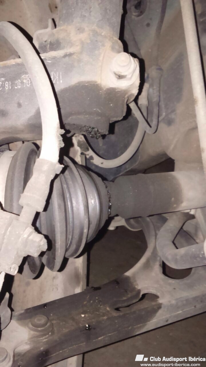

montte Publicado 9 de Marzo del 2015 Denunciar Publicado 9 de Marzo del 2015 El otro día vi mucha grasa detras de la llanta y le saque una foto para que me recomendeis que hacer. ¿Es este el famoso fallo de los guardapolvos? ¿Solución y precio en taller de barrio? Responder
sergy Publicado 9 de Marzo del 2015 Denunciar Publicado 9 de Marzo del 2015 Esoi es si No circules mucho asi que puedes dañar la homocinetrica Creo que la pieza con su grasa viene costando unos 30€ mas la mano de obra que en una horita te lo tienen.. Responder
montte Publicado 9 de Marzo del 2015 Autor Denunciar Publicado 9 de Marzo del 2015 Muchas gracias. Me voy al taller haber que me cuentan (mi mecanico de confianza ahora esta a 30km y no tengo tiempo para ir) no me fio de ninguno ahora mismo Responder
montte Publicado 10 de Marzo del 2015 Autor Denunciar Publicado 10 de Marzo del 2015 Ya tengo presupuestos. Taller 1: 102€ Miranda de Ebro Taller 2: 80€ Miranda de Ebro Taller 3: 50€ Castañares Esta claro que se va al taller3, en Castañares, ademas es mi mecanico de confianza, pero hasta el Jueves que vienen no se lo llevo. Mientras tengo otro vehiculo. Un saludo. Responder
Jarkor Publicado 10 de Marzo del 2015 Denunciar Publicado 10 de Marzo del 2015 Asegurate de que el guardapolvos es original de VW, hay marcas secundarias pero en este caso no sirven, mi padre en el ibiza por ahorrarse unos € con los guardpolvos piratas lo tubo que cambiar porque le duraban 5000 kilometros. Al final se jodio la homocinetica y de desguace compremos un palier entero con el guardapolvos original otra vez por suerte, lleva unos 15000 kilometros ya y el guardapolvos esta como el dia que lo montamos. Es un apunte que puede ayudarte . Que te asegures de que es pieza original de VW, Responder
