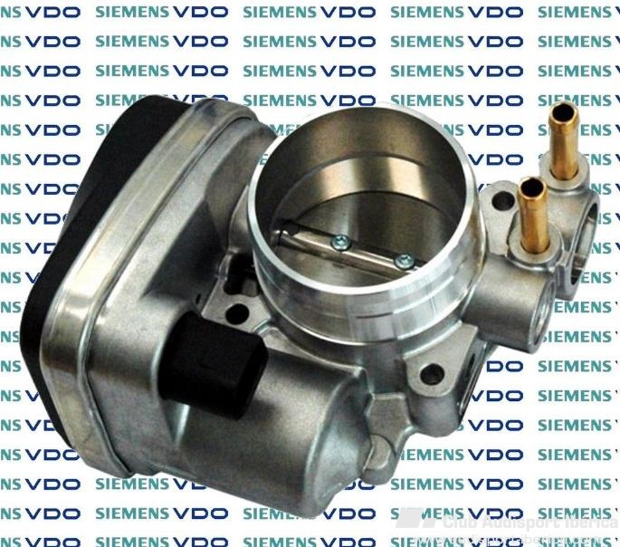

alijadro Publicado 5 de Agosto del 2015 Denunciar Publicado 5 de Agosto del 2015 hola compañero, a mi me a salido el chivato y el fallo me dice valvula chapaleta tubo de aspiracion, no se a alcanzado el valor teorico y eso puede ser que este obstruida por carbonilla, ya que la averia dice tubo de aspiracion y el coche va perfecto ningun sintoma de nada lo unico cuando abro el capot y acerco la oreja a la valvula se escucha un psssssssssst como si no aspirarar bien, que podria ser?? suciedad en algun tubito, te dejare foto de un desguace de como es mi valvua ya que lleva 2 tubitos de cobre y pienso que podria ser eso gracias si alguien podria ayudar Responder
