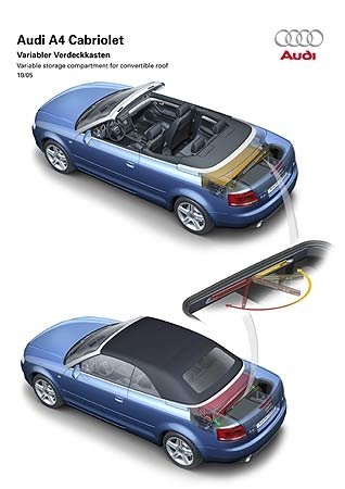

Bully Publicado 30 de Abril del 2019 Denunciar Compartir Publicado 30 de Abril del 2019 Desde luego, interesante. Ya sé otra cosa más del vehículo. Ahora, he visto que el alojamiento del techo no lo tiene, o sea, que el maletero goza de una buena altura ¿Es que dicho alojamiento se esconde cuando no se usa el techo? Lógicamente me refiero al cabrio. El vídeo incluso me ha servido para ponerme ya con los puntos de luz complementarios. Gracias por el aporte. Saludos. Responder Enlace al comentario Compartir en otros sitios web More sharing options...
Oscar6919 Publicado 1 de Mayo del 2019 Denunciar Compartir Publicado 1 de Mayo del 2019 En 30/4/2019 a las 19:24, Bully dijo: Desde luego, interesante. Ya sé otra cosa más del vehículo. Ahora, he visto que el alojamiento del techo no lo tiene, o sea, que el maletero goza de una buena altura ¿Es que dicho alojamiento se esconde cuando no se usa el techo? Lógicamente me refiero al cabrio. El vídeo incluso me ha servido para ponerme ya con los puntos de luz complementarios. Gracias por el aporte. Saludos. Hablas de la bandeja? Responder Enlace al comentario Compartir en otros sitios web More sharing options...
VIX Publicado 1 de Mayo del 2019 Denunciar Compartir Publicado 1 de Mayo del 2019 En 30/4/2019 a las 20:24, Bully dijo: Desde luego, interesante. Ya sé otra cosa más del vehículo. Ahora, he visto que el alojamiento del techo no lo tiene, o sea, que el maletero goza de una buena altura ¿Es que dicho alojamiento se esconde cuando no se usa el techo? Lógicamente me refiero al cabrio. El vídeo incluso me ha servido para ponerme ya con los puntos de luz complementarios. Gracias por el aporte. Saludos. El alojamiento se esconde usando la palanca que lleva el maletero. Responder Enlace al comentario Compartir en otros sitios web More sharing options...
Bully Publicado 2 de Mayo del 2019 Denunciar Compartir Publicado 2 de Mayo del 2019 hace 16 horas, Oscar6919 dijo: Hablas de la bandeja? Si, Oscar. No sabía cómo llamarlo. Responder Enlace al comentario Compartir en otros sitios web More sharing options...
Bully Publicado 2 de Mayo del 2019 Denunciar Compartir Publicado 2 de Mayo del 2019 hace 15 horas, VIX dijo: El alojamiento se esconde usando la palanca que lleva el maletero. O sea, hacia la izquierda. Gracias Vix. Lo había visto pero ni haber caído en accionarla para esconder la bandeja, pensaba que era también de manera automática, je. Ya ves, vengo de un A3 y esto para mi es completamente novedoso al ser el primer vehículo descapotable de entre todos los que he tenido. Responder Enlace al comentario Compartir en otros sitios web More sharing options...
Oscar6919 Publicado 2 de Mayo del 2019 Denunciar Compartir Publicado 2 de Mayo del 2019 hace 1 hora, Bully dijo: Si, Oscar. No sabía cómo llamarlo. Ok, es como dice Vix. Te sirve para aumentar la capacidad de carga y recuerda que subida no te deja descapotar. Responder Enlace al comentario Compartir en otros sitios web More sharing options...
Bully Publicado 2 de Mayo del 2019 Denunciar Compartir Publicado 2 de Mayo del 2019 hace 2 horas, Oscar6919 dijo: Ok, es como dice Vix. Te sirve para aumentar la capacidad de carga y recuerda que subida no te deja descapotar. Gracias Oscar. La verdad es que vi una zona de carga de generosas dimensiones, repito, vengo de un A3 y de prácticamente todos los coches que he tenido que han sido compactos a excepción de un Volvo berlina, este me llamó la atención por esas dimensiones y amplitud precisamente, pero muy bajito por dentro. Un saludo. Responder Enlace al comentario Compartir en otros sitios web More sharing options...
