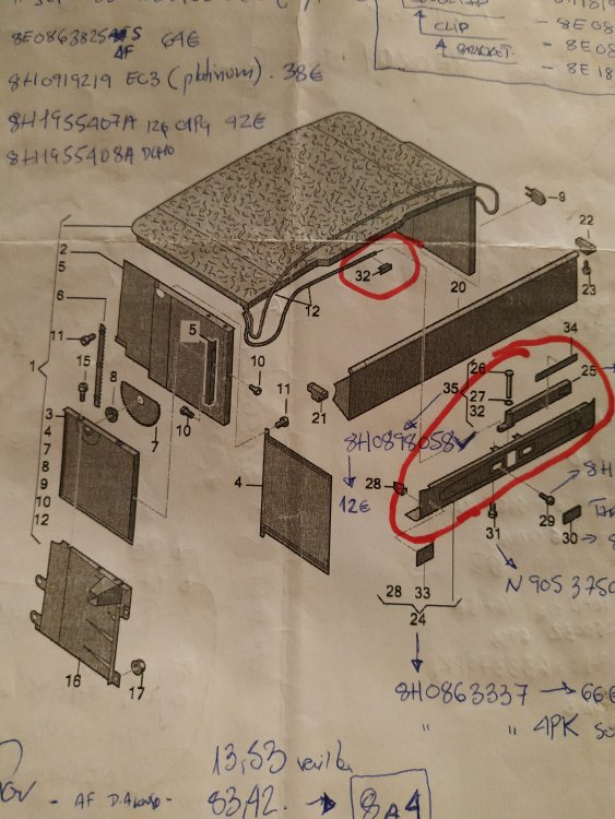

Oscar6919 Publicado 7 de Mayo del 2019 Denunciar Publicado 7 de Mayo del 2019 Perdón por la foto asquerosa que adjunto pero no tengo ninguna otra, al menos os servirá de guía para conocer el sistema empleado por Audi. Todas las piezas son de plástico y de poca calidad. Responder

Bully Publicado 8 de Mayo del 2019 Denunciar Publicado 8 de Mayo del 2019 hace 14 horas, Oscar6919 dijo: Perdón por la foto asquerosa que adjunto pero no tengo ninguna otra, al menos os servirá de guía para conocer el sistema empleado por Audi. Todas las piezas son de plástico y de poca calidad. Perfecto Oscar. Tal como le he comentado a Vix en desmontar el sistema podría hacer uso de la foto publicada por ti y ver si en efecto sólamente se tratara de piezas plásticas pues intentar hacerlas todas. Lo digo porque un amigo me ha hecho un logotipo de Sega con cierto grosor y no hay manera de partirlo, si estas piezas encima son más gruesas que el logotipo ya estaríamos con la solución. Y ese logo no es nada grueso que digamos. Responder
Oscar6919 Publicado 8 de Mayo del 2019 Denunciar Publicado 8 de Mayo del 2019 hace 3 horas, Bully dijo: Perfecto Oscar. Tal como le he comentado a Vix en desmontar el sistema podría hacer uso de la foto publicada por ti y ver si en efecto sólamente se tratara de piezas plásticas pues intentar hacerlas todas. Lo digo porque un amigo me ha hecho un logotipo de Sega con cierto grosor y no hay manera de partirlo, si estas piezas encima son más gruesas que el logotipo ya estaríamos con la solución. Y ese logo no es nada grueso que digamos. Pues perfecto, lastima que tiré todos los engranajes rotos. En 3D pueden quedar las piezas muy bien. Ya nos dirás. Responder
