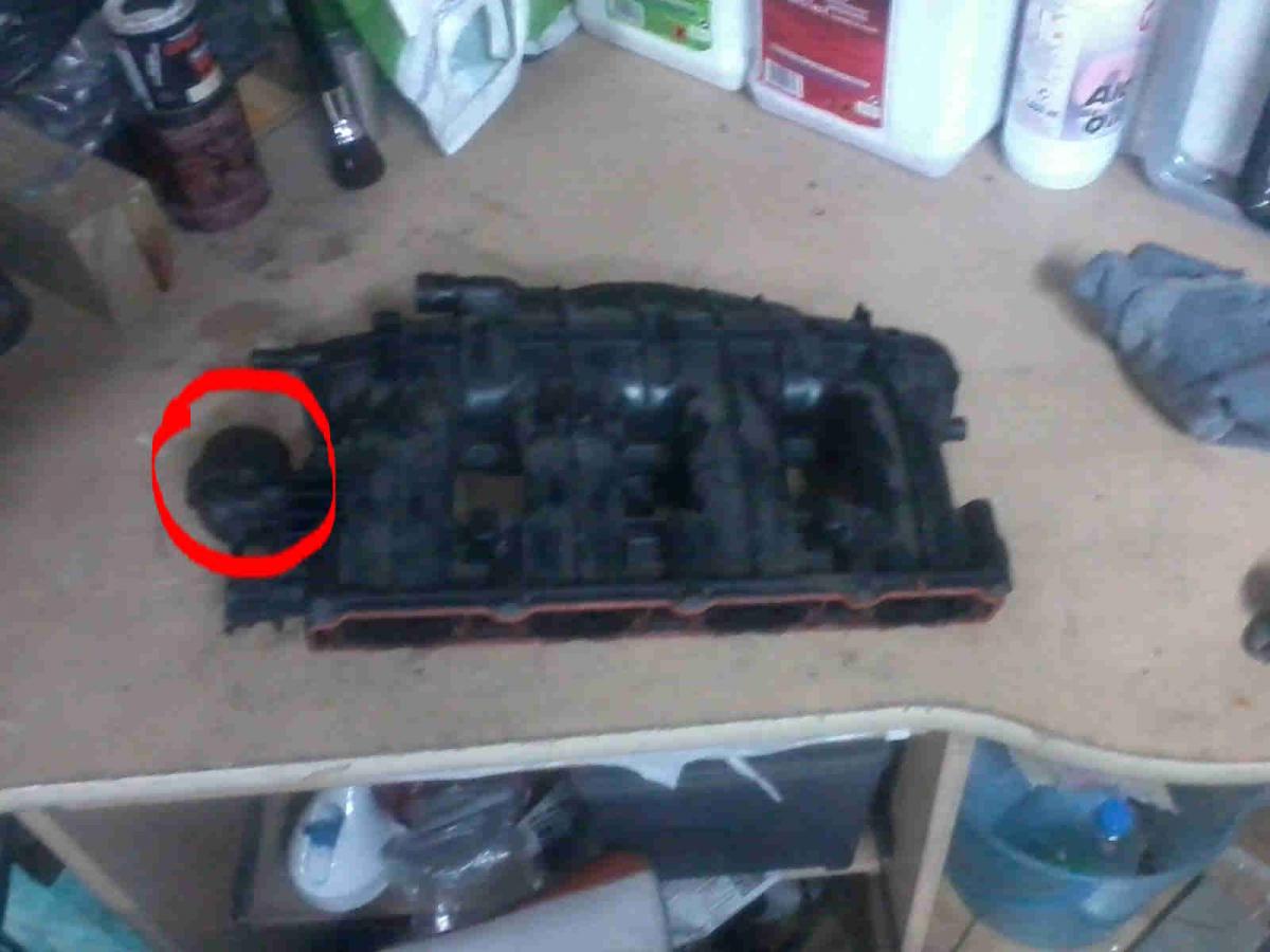

inaeuska Publicado 22 de Abril del 2015 Denunciar Publicado 22 de Abril del 2015 A mi me hacía algo parecido, ¿estando a ralentí parece que se cala?... lo mio fue el colector, en audi me lo cambiaron me parece que colocado ya me salio 300€ + o -, les pedi la pieza y resulta que si la desmontas tiene una especie de tapon que se descoloco, pero los de audi solo saben cambiar piezas... nada de molestarse en reparar..., os dejo una foto, rodeado en rojo la parte del colector donde se había movido la pieza de silicona que silbaba... Responder
edgarvigo Publicado 22 de Abril del 2015 Autor Denunciar Publicado 22 de Abril del 2015 Tomo nota para cuando me ponga a ello, no obstante ami no me falla el relenti,tiene oscilaciones muy leves la aguja pero nada de calarse ni mucho menos Gracias Responder
