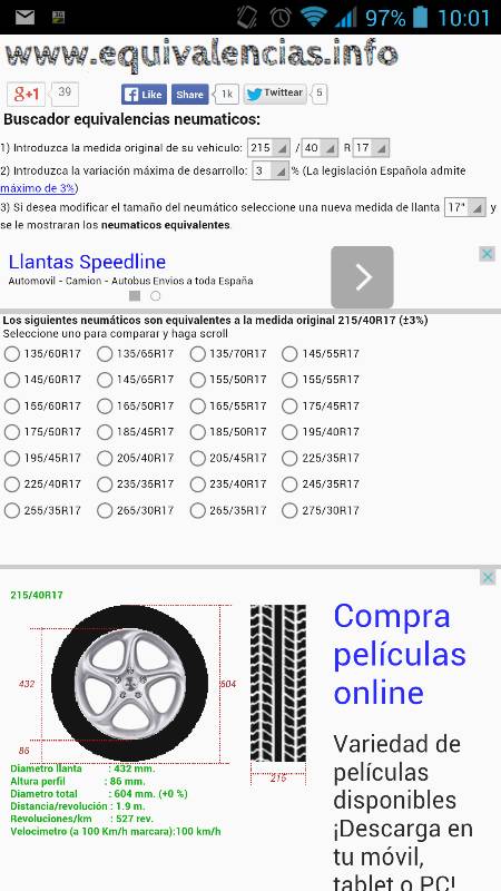

zeimon Publicado 18 de Marzo del 2015 Denunciar Publicado 18 de Marzo del 2015 Intenta montar una medida equivalente más común como la 225/45/17Pero esta medida la puedo poner? Enviado desde mi iPhone utilizando Tapatalk Acabo de ver las equivalencias que puedes montar y efectivamente no puedes. En esta captura te dejo las equivalencias para llanta 17 que puedes montar. Asegurate de que las ruedas que mires cumplan el índice de carga y velocidad mínimo también. Responder
Robcee Publicado 18 de Marzo del 2015 Autor Denunciar Publicado 18 de Marzo del 2015 Intenta montar una medida equivalente más común como la 225/45/17Pero esta medida la puedo poner? Enviado desde mi iPhone utilizando Tapatalk Acabo de ver las equivalencias que puedes montar y efectivamente no puedes. En esta captura te dejo las equivalencias para llanta 17 que puedes montar. Asegurate de que las ruedas que mires cumplan el índice de carga y velocidad mínimo también. Screenshot_2015-03-18-10-01-18_resize_20150318_101314 Entonces que medidas más normales podría montar en tu opinión? Gracias por la info Enviado desde mi iPhone utilizando Tapatalk Responder

zeimon Publicado 18 de Marzo del 2015 Denunciar Publicado 18 de Marzo del 2015 Echando un ojo rápido he mirado la 205/40/17. La Michelín ps3 está por poco mas de 100 euros. Echa un ojo a paginas como neumáticos online, popgom, etc y ahí vas buscando la medida que mas te convenga siempre acorde con ese 3% e índice de carga y velocidad mínimos. Saludos Responder
