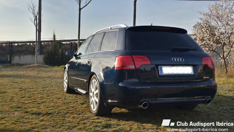

Serjio Publicado 23 de Marzo del 2015 Denunciar Publicado 23 de Marzo del 2015 A mi montando los pro kit se me ha quedado en 1365 mm. Los sportline es una bajada más considerable. Si tenéis la s-line podéis poner las copelas del B5 y te baja algo de adelante pero con la bilstein no se puede. Un saludo Responder
Fourchu Publicado 23 de Marzo del 2015 Autor Denunciar Publicado 23 de Marzo del 2015 El tuyo está de altura perfecto . Espero que me quede así . Y Serjio ya por preguntar ... A la rueda cuanto te mide ? Xq como dice losilla , investigando he visto un b7 con bistein sportline en 64 en la rueda delantera . Va pegadito pegadito . He visto mil fotos de prokit así como el tuyo que parecen que están muy pegados ... Yo tengo 68,5 ahora . Me ha subido un cm con la 18 . Si me baja 3 a 65,5 cm ojalá me quede como tuyo . Responder
Serjio Publicado 23 de Marzo del 2015 Denunciar Publicado 23 de Marzo del 2015 Pues a la rueda no tengo ni idea, pero como bien dices depende de la rueda que lleves con que neumático influye. La foto de mi perfil por ejemplo esta tomada con 235/40 18 de neumático. Pero para los muy escrupulosos con la altura y dureza lo mejor sería roscada. Responder
