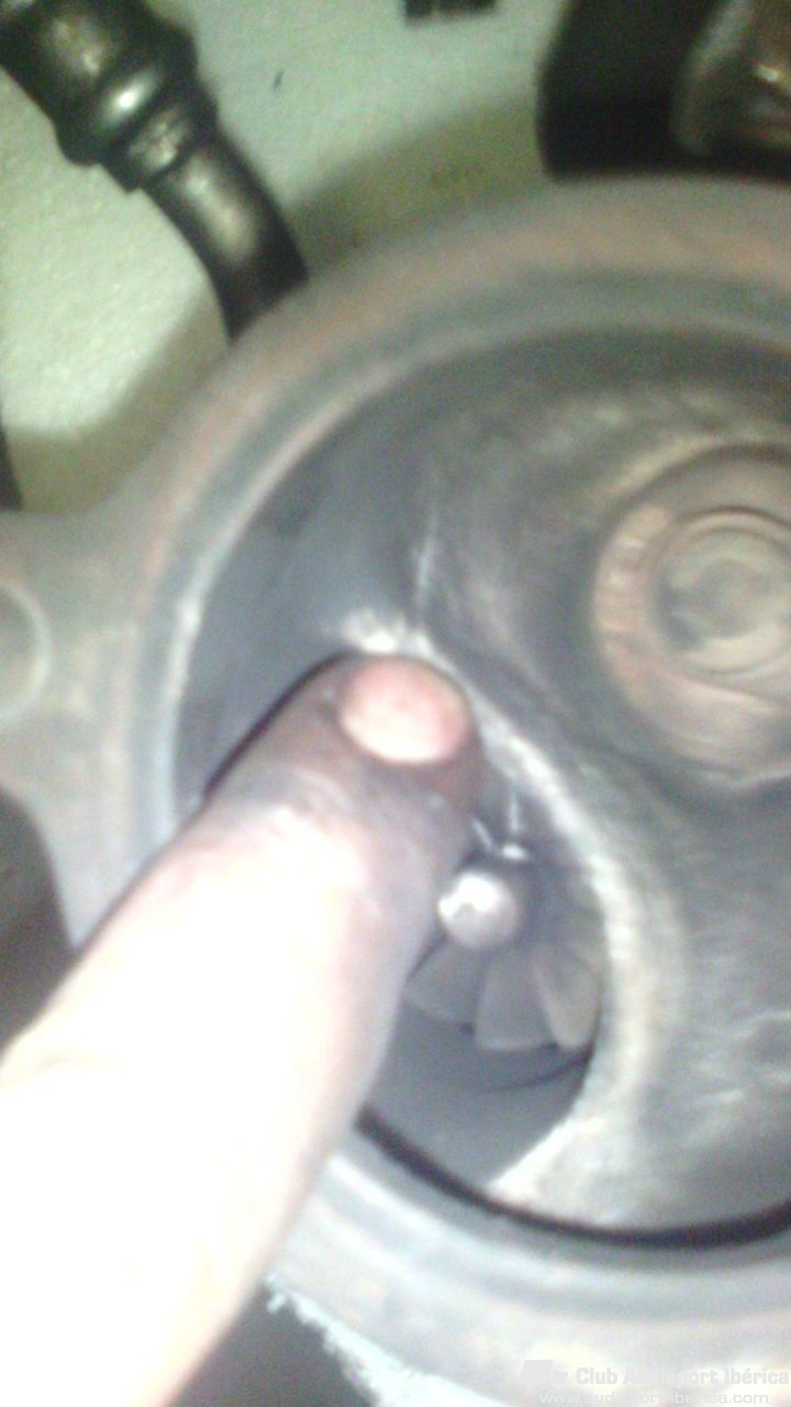

javicolodro, los colectores de escape de los aeb siempre fisuran por el mismo sitio entre los tres tornillos de sujeción del turbo y la verdad es lo mas probable y se ve de maravilla una linea negra cerca de los tornillos, los turbos de ese motor suelen fisurar justo en la bifurcacion de la descarga por dentro de la caracola y es imposible de distinguir conduciendo si sale el ruido del colector o de la caracola, te adjunto foto de una fisura de un aeb y buscare mañana en la chatarra los 3 o 4 colectores que tengo rajados si no los he tirado.
Debo preocuparme mucho sobre el problema o hasta que no se fisure mas ósea suene mas rato no debo preocuparme? Diría que ya hace almenos 2 meses que suena, pero como os digo solo en frio, incluso si el coche a estado en el sol aparcado o la temperatura es mas alta a veces no suena aunque lleve mas de 12h parado. Espero que cuando suban las temperaturas deje de sonar, porque ahora no podría cambiarlo...
La fisura de la foto si yo la tengo por hay si no desmonto el turbo la podre ver? Si se ha fisurado por esa zona.
En cuanto a los colectores exactamente por donde se fisuran? A ver si le puedo echar un buen ojo
Ayer revisando el turbo del Tfsi que compre para adaptar a mi AEB le encontramos una raja similar a la foto de roberquattro de unos 9 cm con el marrón que llega al exterior, vamos a soldarlo por que no es plan de que valla así, tanto por que puede romper todo, perdida de rendimiento, con un simple toque en un desnivel o en cualquier parte del escape adiós o mismo las oscilaciones del motor + conjunto acabaran por abrir mas el rajazo.
