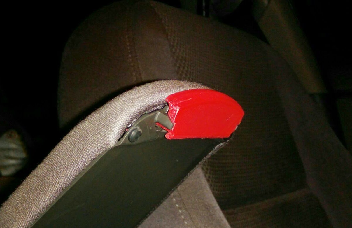

Hills Publicado 23 de Marzo del 2015 Denunciar Publicado 23 de Marzo del 2015 Algunos de mis compañeros del PRC Pontevedra me lo vienen pidiendo desde hace tiempo y la verdad que no le puse mucho interés... hasta que se me rompió a mi El caso que diseñé y fabriqué con mi impresora 3D el cierre de la guantera del reposabrazos. Cualquiera que tenga acceso a una se puede descargar el archivo libremente e imprimirlo. El diseño es libre, gratuito y está a disposición de todo el mundo en: http://www.thingiverse.com/thing:737233 Recomiendo la impresión en vertical (Los brazos paralelos al suelo) para que la resistencia sea máxima ya que los bracitos del asa son muy finos. De momento sólo es compatible con el muelle original. Estoy pensando en la manera de sustituir el muelle para los que lo perdieron. Si se imprime en ABS luego se puede lijar, pintar, etc Espero que os guste el resultado y ya iré subiendo las cosas que haga para el coche Responder

AGATANGELO Publicado 23 de Marzo del 2015 Denunciar Publicado 23 de Marzo del 2015 Algunos de mis compañeros del PRC Pontevedra me lo vienen pidiendo desde hace tiempo y la verdad que no le puse mucho interés... hasta que se me rompió a mi El caso que diseñé y fabriqué con mi impresora 3D el cierre de la guantera del reposabrazos. Cualquiera que tenga acceso a una se puede descargar el archivo libremente e imprimirlo. El diseño es libre, gratuito y está a disposición de todo el mundo en: http://www.thingiverse.com/thing:737233 Recomiendo la impresión en vertical (Los brazos paralelos al suelo) para que la resistencia sea máxima ya que los bracitos del asa son muy finos. De momento sólo es compatible con el muelle original. Estoy pensando en la manera de sustituir el muelle para los que lo perdieron. Si se imprime en ABS luego se puede lijar, pintar, etc Espero que os guste el resultado y ya iré subiendo las cosas que haga para el coche Que bueno, muchas gracias! No tengo impresora pero supongo que habra algun comercio donde lo hagan, lo mirare a ver Responder

Hills Publicado 23 de Marzo del 2015 Autor Denunciar Publicado 23 de Marzo del 2015 Me alegra que os guste y me anima a hacer mas cosas. Lo siguiente va a ser la tapa del gancho remolque delantero que se ve que a otro le hacía más falta que a mi. Responder
