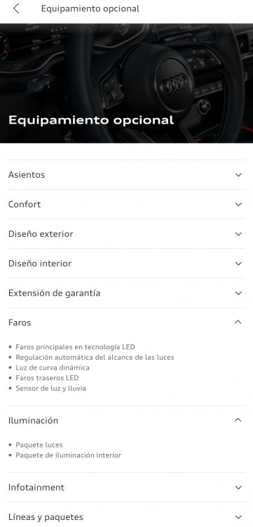

Sergio__ Publicado 9 de Enero del 2020 Denunciar Publicado 9 de Enero del 2020 Después de leer este post sigo sin poder hacer funcionar los lava faros.. E probado de mil maneras.. Coche encendido, quitado freno mano, puesto, dsg en P, en N, luces auto, luces cruce, posición, e gastado el depósito entero del agua, e probado dejando pulsada la manera unos segundos, dándole rápida, no sé, mil maneras.. No sé ya como hacer. Alguien que me pueda ayudar?? Responder
El_Uve Publicado 9 de Enero del 2020 Denunciar Publicado 9 de Enero del 2020 (editado) hace 1 hora, Sergio__ dijo: Después de leer este post sigo sin poder hacer funcionar los lava faros.. E probado de mil maneras.. Coche encendido, quitado freno mano, puesto, dsg en P, en N, luces auto, luces cruce, posición, e gastado el depósito entero del agua, e probado dejando pulsada la manera unos segundos, dándole rápida, no sé, mil maneras.. No sé ya como hacer. Alguien que me pueda ayudar?? Pero....¿tu coche lleva lavafaros? ¿Estás 100% seguro? Porque mi coche por ejemplo lleva los faros led, y las "tapitas" en el paragolpes (que por otra parte creo llevamos todos), y NO llevo lavafaros. De casa (es decir, sin pagar la opción) el A3 (al menos el restyling) NO lleva lavafaros, ni con xenon ni con led "normal". Con Matrix Led ya lo desconozco. Editado 9 de Enero del 2020 por El_Uve Responder
Rafa7 Publicado 9 de Enero del 2020 Denunciar Publicado 9 de Enero del 2020 hace 56 minutos, El_Uve dijo: Pero....¿tu coche lleva lavafaros? ¿Estás 100% seguro? Porque mi coche por ejemplo lleva los faros led, y las "tapitas" en el paragolpes (que por otra parte creo llevamos todos), y NO llevo lavafaros. De casa (es decir, sin pagar la opción) el A3 (al menos el restyling) NO lleva lavafaros, ni con xenon ni con led "normal". Con Matrix Led ya lo desconozco. Con matrix led si lleva Responder
Sergio__ Publicado 9 de Enero del 2020 Denunciar Publicado 9 de Enero del 2020 hace 1 hora, El_Uve dijo: Pero....¿tu coche lleva lavafaros? ¿Estás 100% seguro? Porque mi coche por ejemplo lleva los faros led, y las "tapitas" en el paragolpes (que por otra parte creo llevamos todos), y NO llevo lavafaros. De casa (es decir, sin pagar la opción) el A3 (al menos el restyling) NO lleva lavafaros, ni con xenon ni con led "normal". Con Matrix Led ya lo desconozco. hace 20 minutos, Rafa7 dijo: Con matrix led si lleva Vale, ya me habéis ayudado.. Jejeje, me e tragando un depósito entero dando de mil maneras para que se activasen, pero va a ser que al igual que tú, solamente llevo las tapas. Yo pensaba que al tener que llevarlos obligatorios los xenón, el led por su parte, al ser una iluminación superior, de vería llevarlos, pero ya veo que No es así, por lo que en la itv al ver que no es xenón no van a comprobar el lava faros porque no se lleva en iluminación Led. Muchas gracias por aclararlo. Estaba confundido. Jejeje Y No llevo los matrix. Responder
El_Uve Publicado 9 de Enero del 2020 Denunciar Publicado 9 de Enero del 2020 hace 11 minutos, Sergio__ dijo: Vale, ya me habéis ayudado.. Jejeje, me e tragando un depósito entero dando de mil maneras para que se activasen, pero va a ser que al igual que tú, solamente llevo las tapas. Yo pensaba que al tener que llevarlos obligatorios los xenón, el led por su parte, al ser una iluminación superior, de vería llevarlos, pero ya veo que No es así, por lo que en la itv al ver que no es xenón no van a comprobar el lava faros porque no se lleva en iluminación Led. Muchas gracias por aclararlo. Estaba confundido. Jejeje Y No llevo los matrix. Por seguir aclarándotelo: no es obligatorio llevar lavafaros en todos los xenon o todos los led. Depende de la potencia (o capacidad) lumínica (los lúmenes). En este hilo algo hay al respecto: Responder
Sergio__ Publicado 9 de Enero del 2020 Denunciar Publicado 9 de Enero del 2020 hace 51 minutos, El_Uve dijo: Por seguir aclarándotelo: no es obligatorio llevar lavafaros en todos los xenon o todos los led. Depende de la potencia (o capacidad) lumínica (los lúmenes). En este hilo algo hay al respecto: Aaa no lo sabia tampoco eso. Muchas gracias por la aclaración!! Responder
