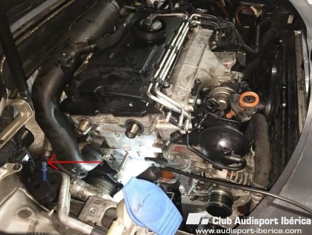

Buenas tardes, veo que estás hecho un máquina y habrás dejado el motor como nuevo, yo no me metería en ese berenjenal ni de coña.

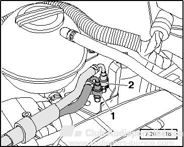

Voy a cambiar la correa de la distribución y como he visto en una de tus fotos el tubo de retorno de gasoil desmontado te quería preguntar cómo se desacopla. No sé si hay que tirar para arriba o hay alguna lengüeta o qué hay que hacer para no cargármelo.
Gracias y un saludo.
Editado por tarquinio
puedes arreglartelas sin solterlo sacandolo del filtro pero tienen un clip de plastico que sale hacia afuera si no recuerdo mal, bien limpios se ve el mecanismo, si tienes alguna duda consulta;)
Gracias dego, lo he mirado esta mañana y parece que hay que tirar hacia arriba de una corona o arandela dentada de plástico, la opción de soltarla del filtro también es buena.
El caso es que he quitado la carcasa de la correa de distribución y después de 11 años está nueva, brillante sin grietas sin marcas de dientes por la parte lisa, y los dientes perfectos. Lo dejaré para el verano aunque creo que no necesitaría cambiarla.
