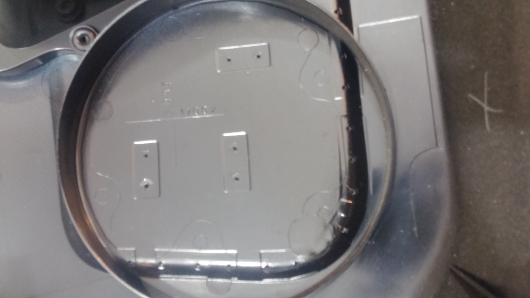

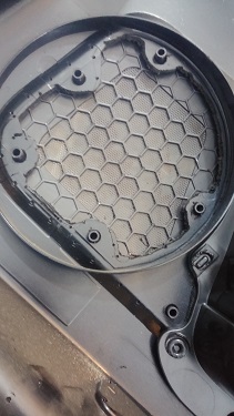

tgmourino Publicado 15 de Abril del 2015 Autor Denunciar Publicado 15 de Abril del 2015 (editado) Primero, desmonté las puertas traseras, para realizar el agujero donde se ubican los altavoces de graves y para colocar la rejilla. El desmontaje del guarnecido lo voy a obviar, pues aparece en varios bricos. La primera vez, es cuestión de fuerza. Las grapas no están cedidas. Si utilizáis material de desmontaje será más fácil pues podréis quitar las grapas sin mayor complicación. Si no, la opción es tirar (con sentido y con firmeza) hasta que se suelten. Una vez suelto el guarnecido de las puertas traseras, soltamos el cable de la manilla de apertura de la puerta y el cable que se conecta a la unidad de control de la puerta. Una vez liberado el guarnecido, podemos ver donde tenemos que hacer el recorte para los altavoces: Editado 15 de Abril del 2015 por tgmourino Responder
tgmourino Publicado 15 de Abril del 2015 Autor Denunciar Publicado 15 de Abril del 2015 (editado) Adjunto la imagen. Editado 15 de Abril del 2015 por tgmourino Responder

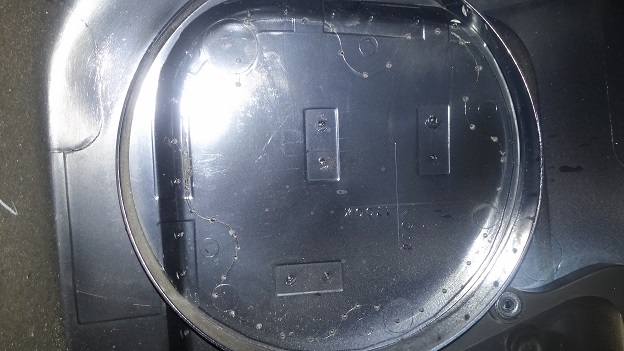

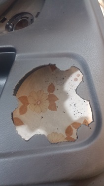

tgmourino Publicado 15 de Abril del 2015 Autor Denunciar Publicado 15 de Abril del 2015 Si os fijáis, el plástico tiene el dibujo del corte y los círculos de los orificios donde se introducirán las patillas de fijación de la rejilla de los altavoces. Para recortarlo, usé una herramienta tipo Dremmel. Primero hice una serie de agujeros siguiendo el dibujo del plástico y después, para realizar el corte seguí los agujeros por la cara exterior. Una vez realizado el recorte, realicé los agujeros para fijar la rejilla: Responder

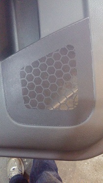

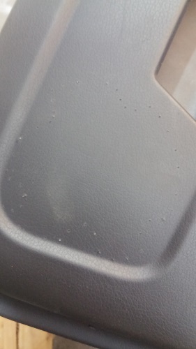

tgmourino Publicado 15 de Abril del 2015 Autor Denunciar Publicado 15 de Abril del 2015 Realizado el recorte y creados los agujeros para introducir las patillas de las rejillas, presionáis la rejilla para que encaje bien. Con un soldador de estaño, calentáis cada una de las patillas para que se suelden al plástico del guarnecido. Es importante que presionéis bien para que quede perfectamente ajustada: Responder

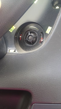

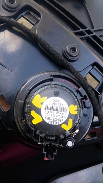

tgmourino Publicado 15 de Abril del 2015 Autor Denunciar Publicado 15 de Abril del 2015 Instalada la rejilla, procedemos a instalar los altavoces atrás. Con los altavoces de graves no hay problema, se retira la espuma que cubre el hueco y se atornilla a la puerta. Con los de agudos, se deben introducir en su hueco en el guarnecido, girándolos hasta que una flecha que aparece en el altavoz se alinee con la marca que figura en el guarnecido. Adjunto fotos: Responder

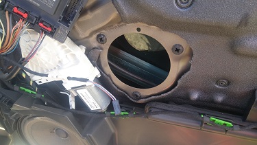

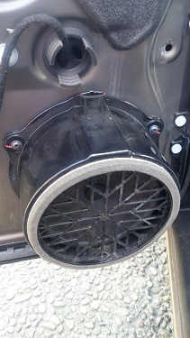

tgmourino Publicado 15 de Abril del 2015 Autor Denunciar Publicado 15 de Abril del 2015 Para instalar el altavoz de medios delantero, procedemos a recortar la espuma en su ubicación y atornillamos el altavoz: Responder
tgmourino Publicado 15 de Abril del 2015 Autor Denunciar Publicado 15 de Abril del 2015 Pues primera fase lista, rejilla y altavoces instalados en su sitio. Ahora, en cuanto me llegue el cableado de Kufatec (pedido el día 2 de abril y todavía en proceso de fabricación <_< ), continuaré con la instalación. Mientras tanto, he quitado las grapas y he montado los guarnecidos de las puertas sólo con los tornillos. Curiosamente, no hay ni vibraciones ni ruiditos varios, aunque seguro que las grapas están ahí por algo. Seguiremos informando.... Responder
