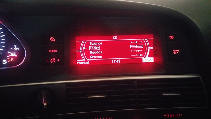

tgmourino Publicado 29 de Abril del 2015 Autor Denunciar Publicado 29 de Abril del 2015 Aquí la prueba del delito. Si alguien aún no tiene el ampli instalado y se anima, me tiene a su disposición para cualquier duda. Responder
multi2.8 Publicado 29 de Abril del 2015 Denunciar Publicado 29 de Abril del 2015 Tgmourino. Muy buen trabajo. Si has sido capaz de hacer eso. Tienes que pasar el mmi cutre o basic plus que has convertido. A high. Esta chupado para ti. Saludos y enhorabuena. Si por un casual te animas mandame un mp. Tengo una unithead que te puede interesar saludos Responder
tgmourino Publicado 29 de Abril del 2015 Autor Denunciar Publicado 29 de Abril del 2015 Gracias multi2.8 Sí, estoy en ello. Pero tengo que frenar un poco, porque en menos de un mes he instalado el volante multifunción, el ordenador de abordo, el control de crucero, el panel de 8 teclas, los altavoces, el clima confort plus y las llantas originales de 17 + neumáticos. Para el MMI High tengo, en principio, todo menos el cableado, pues tuve la suerte de encontrar un A6 siniestrado. Con lo de la unithead te tomo la palabra, pues no sé en que estado está la que tengo. Cuando compre el cableado para la reconversión veré como están los diferentes componentes. Responder

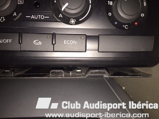

Sbcaballero Publicado 7 de Mayo del 2015 Denunciar Publicado 7 de Mayo del 2015 me has dejado helado... no había caído en eso, y parece muy evidente !! pero no pensé en la asimetría, sólo que la posición de los botones iría alrevés de la nuestra. Y no hay posibilidad de ponerlo de ninguna manera?? Responder
Sbcaballero Publicado 7 de Mayo del 2015 Denunciar Publicado 7 de Mayo del 2015 como ves en la foto había conseguido sacar las pestañas de abajo pero se me quedaba encajado de arriba aún... sigo con problemas para sacarlo jajajaja Responder
tgmourino Publicado 7 de Mayo del 2015 Autor Denunciar Publicado 7 de Mayo del 2015 Lo que has sacado es el guarnecido inferior que tapa la unidad del clima. Pues ahora aún lo tienes más fácil, mete las manos entre ese guarnecido y el clima y tira hacia afuera. El tema del clima es mejor que lo metas en el hilo del Clima Confort Plus, para que te pueda ayudar más gente. En cuanto a las dudas 2 cosas: - En el foro hay un hilo sobre el video in motion. Yo no tengo FBAS en la Unit Head, por lo que no sé muy bien como activarlo. Me imagino que será un tema de codificación. Me suena que, en el hilo donde hablaban de ello, comentaban que en algunos países estaba prohibido, de ahí que se desactive al ponerse en marcha. - En cuanto al clima inglés, no sé que decirte. Bueno sí, que no va a encajar. Si lo compraste en eBay, pega el enlace para verificar si es o no la versión inglesa, aunque me temo que sí. Desconozco si cambiando el frontal del clima funcionaría correctamente. Igual sí. Aunque yo optaría por coger otro y poner a la venta ese. No le veo otra solución. Responder
