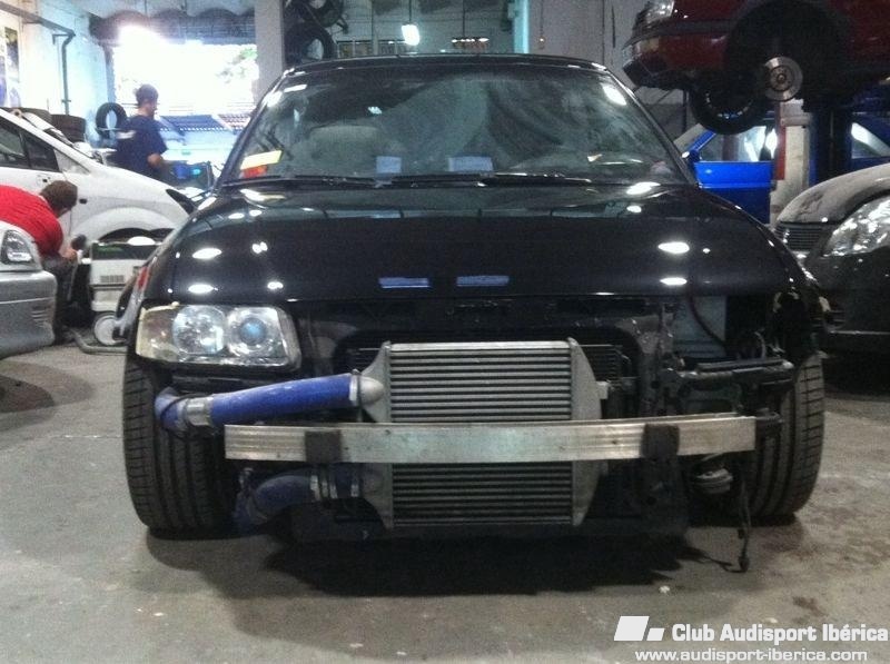

Alguien tiene montado un intercooler ibiza cupra ?
He visto alguna foto con el puesto. Me decanto por este por las salidas del intercooler al mismo lado, ASI sera mas discreto y dificil de ver.
Sabeis si valdrian los tubos del ibiza para conectarlo?
Hola Jorgeras87,
pues sabiendo que las mecánicas ASZ (130), ARL (150) y BPX (160) son muy parecidas, se podría pensar que las tuberías del Ibiza se aproximan en su forma a lo que necesitarías para el A3, pero no te van a coincidir en sus curvas al estar montados en plataformas diferentes, conexiones a diferentes turbos... en estos casos lo óptimo es montarlo y ya sobre ello que te fabriquen las tuberías a medida. Previamente vas a tener que modificar la viga (cortándola o desplazándola para adelante) para que entre el IC.
Saludos.

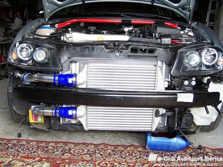

Sobre rebajar la viga...no m convence.adelantarla 2cm tmb se puede
Intercooler del fr?cm sta la cosa de acoplarlo?xq st lo weno q tiene es q si valen.
Lo suyo es uno bajo viga,xo cn 2 bocas al mismo lado

Puedes montar el del fr, adaptándolo, tiene más superficie que el del cupra, pero menos profundidad, lo que facilita el montaje por mera cuestión de espacio... aunque también hablan de que trabaja mejor el del ibiza...
Si buscas un IC para debajo de la viga no vas a encontrarlo con las dos bocas al mismo lado, son compactos y no tienen sitio (pero tampoco pasa nada, la mayoría de los IC´s llevan sus bocas opuestas y se montan sin problema, y no tienen porqué llamar más la atención).
