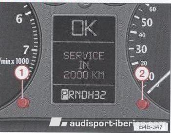

Reseteo service a 15000km siempre y cuando ya te esté avisando el SERVICE en el salpicadero. Si no, necesitarás vagom:
- Quitas el contacto.
- Pulsas el boton de reseteo de los kilometros
- Mientras que tienes pulsado ese boton, das al contacto.
- Y justo cuando veas el anuncio del service, sueltas el botón del reseteo de kilometros, y tiras del otro boton de la hora. Entonces te saldrán los nuevos kilometros(15000)
Esto anterior depende del año del coche:
A6 1997-1999
Presione y mantenga el botón en el lado derecho del panel de instrumentos. Gire la ignición a la posición "ON". "SERVICIO OEL" o "SERVICIO DE ACEITE" aparecerá en pantalla.
Botón de liberación. Saque el botón en el lado izquierdo del panel de instrumentos hasta "---" o "SERVICIO ---" aparece en pantalla. A su vez de encendido apagado.
A6 2000-2004
Con encendido, presione y mantenga el botón en el lado derecho del panel de instrumentos. Gire la ignición a la posición "ON". Botón de liberación. "SERVICIO" o
"SERVICIO EN MI xxxx" aparecerá en pantalla. Pulse el botón en el lado izquierdo del panel de instrumentos a la izquierda hasta que la pantalla se borra. A su vez de encendido apagado.
