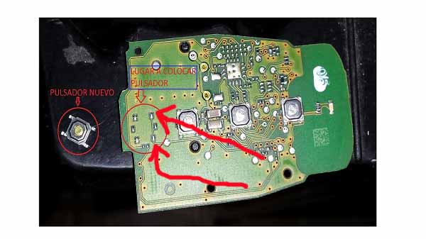

miguelmier Publicado 26 de Marzo del 2015 Denunciar Compartir Publicado 26 de Marzo del 2015 Buenas. tras desmontar el mando para cambiarle la pila, saqué tambien la electronica del mando, y cual fué mi sorpresa::: que viene prepararado para colocarle el botón "panic". ¿para que sirve?. Pués para activar la alarma desde el mando, siempre y cuando estés cerca del coche, como si lo abrieras o cerraras, práctico para cuando se te apoya alguien en el coche, y tu lo estás viendo. Lo que necesitaremos, será una carcasa con el pulsador "panic", y un pulsador igual a los que trae, y un poco de destreza para soldarlo. Por ebay se consigue facil. Una vez colocado, no hay que programar nada. Si pulsas el botón panic, se activa la alarma. suena poco, pero creo que se le puede subir el sonido con el vdcs. si lo vuelves a pulsar, para de sonar. Válido con alarma de serie, en q5, y me imagino tambien que para a4 y a5. Adjunto un par de fotos. No me hago responsable de una mala soldadura o de lo que pueda pasar si no se realiza bien jaJA. Adjunto unas fotos: saludos Responder Enlace al comentario Compartir en otros sitios web More sharing options...

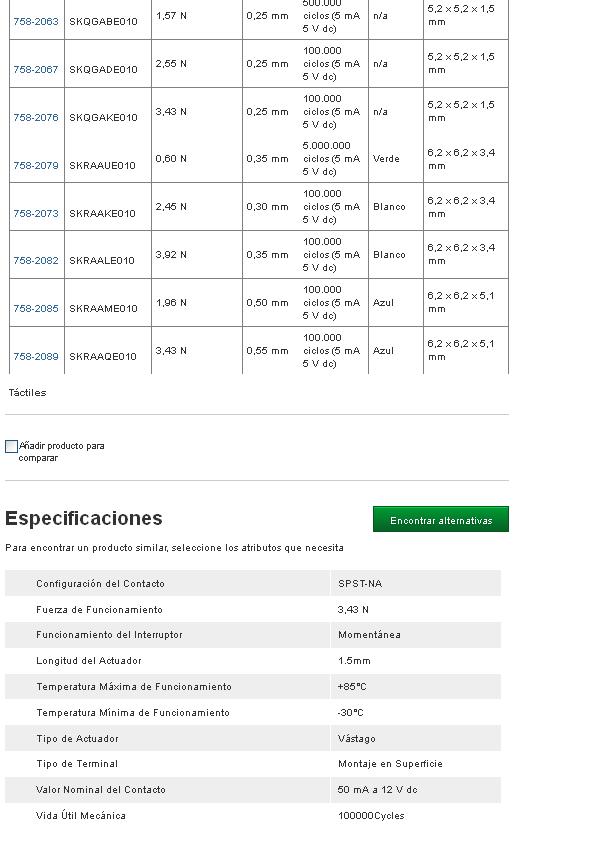

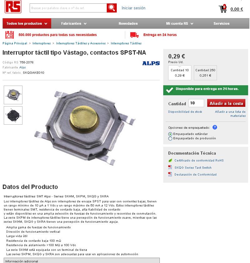

desbloqueo Publicado 26 de Mayo del 2015 Denunciar Compartir Publicado 26 de Mayo del 2015 Hola, el boton es de 4x4x1,5 o de 5x5x1,5? donde lo pillaste? Gracias Responder Enlace al comentario Compartir en otros sitios web More sharing options...
matraca Publicado 26 de Mayo del 2015 Denunciar Compartir Publicado 26 de Mayo del 2015 (editado) tiene pinta de 5 por 5 POR BUSCAR YO BUSCARIA EN ALI, EBAY O DX....... O EN RS-ONLINE Editado 26 de Mayo del 2015 por matraca Responder Enlace al comentario Compartir en otros sitios web More sharing options...
matraca Publicado 28 de Mayo del 2015 Denunciar Compartir Publicado 28 de Mayo del 2015 ni para mi, ni para ti :lol2: COMPAÑERO 5,2......hay varios formatos....saldrás de dudas midiéndolo con un pie de rey.... Responder Enlace al comentario Compartir en otros sitios web More sharing options...
matraca Publicado 28 de Mayo del 2015 Denunciar Compartir Publicado 28 de Mayo del 2015 Responder Enlace al comentario Compartir en otros sitios web More sharing options...
matraca Publicado 28 de Mayo del 2015 Denunciar Compartir Publicado 28 de Mayo del 2015 Pero como te digo, localizaras ese mismo botón en EBAY, DX, o ALIXPRESS A no ser que quieras poner uno similar BUSCA SPST-NA y mismo formato. Contactos simples (SPST) Los contactos simples son los que tienen un borne de entrada y un borne de salida. En ingles se denominan simple pole-simple throw (SPST). Estos contactos pueden ser: Normalmente abiertos (NA o NO en inglés). Normalmente cerrados (NC). suerte Responder Enlace al comentario Compartir en otros sitios web More sharing options...
matraca Publicado 28 de Mayo del 2015 Denunciar Compartir Publicado 28 de Mayo del 2015 rallas ROJAS las dos, normalmente abierto. Coges un tester pones un puntero en uno de los polos, y otro en otro lado , dado que el switch tiene 4 polos , de los cuales sin pulsar el botón dos de ellos te pitaran, eso es normalmente abierto. Pues bien esas dos patas que son abiertas se sueldan en esas lineas ROJAS. Te ayudo porque creo que el compañero que publico este brico ya no aparece por aquí. Saludos. Responder Enlace al comentario Compartir en otros sitios web More sharing options...
