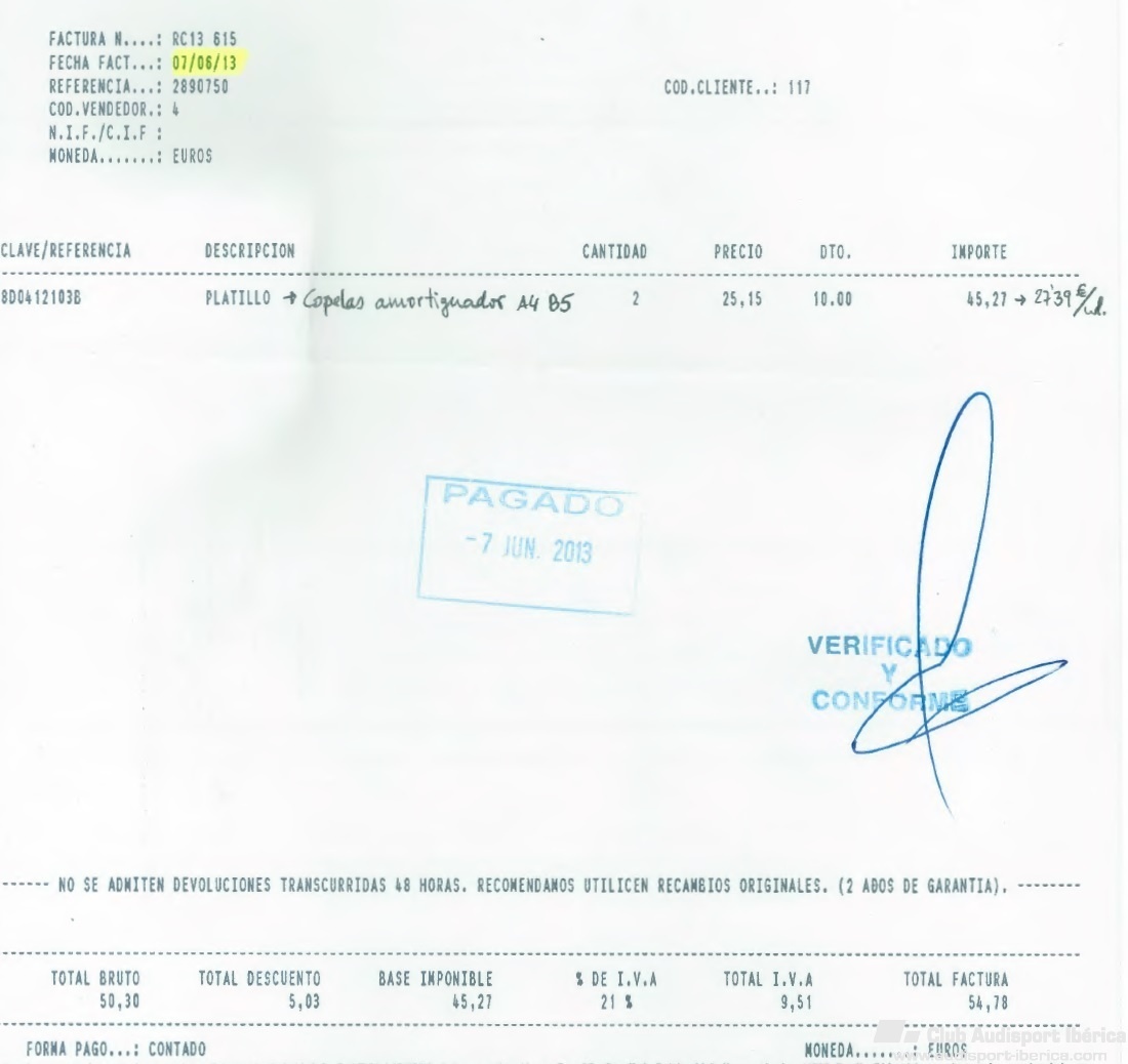

Juun Publicado 26 de Marzo del 2015 Denunciar Publicado 26 de Marzo del 2015 Buenassss... Quiero ponerle las copelas del b5 a un a4 b7 avant 2.0 tdi. Mi duda es si valen cualquier copela de b5, o tienen que ser de algún modelo en concreto? Muchas graciass, aer si alguien me saca de dudas....? Responder

josuamel Publicado 27 de Marzo del 2015 Denunciar Publicado 27 de Marzo del 2015 Hola, Yo las llevo puestas en mi A4 avant b7 y el cambio fue muy bueno, vajo 1.5cm. Te adjunto una foto de la factura que el compañero Peixet pasa con la referencia. suerte y ya colgaras fotos Saludos Responder

ioanadrian50 Publicado 28 de Marzo del 2015 Denunciar Publicado 28 de Marzo del 2015 De esta se trata.? IOAN ADRIAN AUDI A 4 B7 un saludo Responder
Jaume1.8T Publicado 29 de Marzo del 2015 Denunciar Publicado 29 de Marzo del 2015 Esa misma Responder
