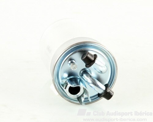

Ferranmanresa Publicado 27 de Marzo del 2015 Denunciar Publicado 27 de Marzo del 2015 Quiero cambiarlo pero no se donde esta y si es muy complicado.Soy manitas pero no mecanico. Gracias Responder

Ferranmanresa Publicado 27 de Marzo del 2015 Autor Denunciar Publicado 27 de Marzo del 2015 Madre mia vaya precision pues nada muy amable y a cambiarla.Supongo que no hay que purgar ni nada o sea sacar el filtro y poner el nuevo. Responder
Ferranmanresa Publicado 27 de Marzo del 2015 Autor Denunciar Publicado 27 de Marzo del 2015 Por cierto puestos a preguntar la valvula egr ¿es la que hay a la derecha del filtro?¿o es la que hay encima? Responder
Portugues Publicado 27 de Marzo del 2015 Denunciar Publicado 27 de Marzo del 2015 Ese no es el filtro de gaosil...ese es el del aceite. Que se nos ha liado Paul-A8!!. El de gasoil,es el que se encuentra mas arriba en la foto,justo en la esquina superior izquierda que le entran 4 manguitos. Un saludo.Portugues. Responder
PAUL-A8 Publicado 28 de Marzo del 2015 Denunciar Publicado 28 de Marzo del 2015 Ostras pedrin, es verdad, estaba convencido que quería cambiar el del aceite... Gracias Portugues, y en efecto, es donde dice el compañero, y tienes un tuto, que es de un 1.9, pero es igual. http://www.audisport-iberica.com/foro/topic/287504-brico-facil-y-sencillo-cambio-filtro-gasoil-19/ Y es asín Responder

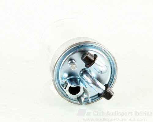

Ferranmanresa Publicado 2 de Abril del 2015 Autor Denunciar Publicado 2 de Abril del 2015 Ha final he comprado un purflux y lo pondre este fin de semana.Supongo que el tornillo que se ve en la imagen sera para purgar el filtro ¿no? Responder
