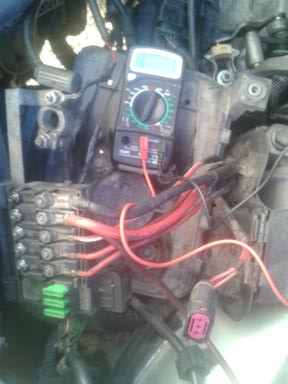

raulorenzo Publicado 27 de Marzo del 2015 Autor Denunciar Publicado 27 de Marzo del 2015 he revisado los de la bateria y los he comprobado con el tester para ver si daban continuidad. y ok tambien he revisado todos los de la foto que te envio. Responder
raulorenzo Publicado 28 de Marzo del 2015 Autor Denunciar Publicado 28 de Marzo del 2015 (editado) se me olvidaba, he comprobado denuevo el voltaje que le llega al compresor. ya que no me fiaba mucho del tester que utilizamos anteriormente. le llega un voltaje de 3,3 v. deveria de ser 12v Editado 28 de Marzo del 2015 por raulorenzo Responder

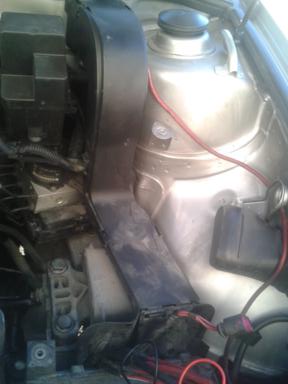

raulorenzo Publicado 28 de Marzo del 2015 Autor Denunciar Publicado 28 de Marzo del 2015 revisando pieza a pieza y fusible a fusible. Responder

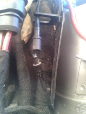

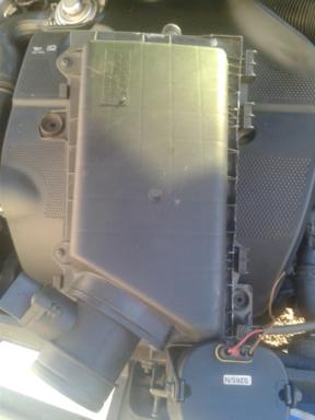

raulorenzo Publicado 28 de Marzo del 2015 Autor Denunciar Publicado 28 de Marzo del 2015 aprovechando que estaba liado con los fusibles, he retirado esta tapita para comprobar lo que me temia, error comun. Responder
raulorenzo Publicado 28 de Marzo del 2015 Autor Denunciar Publicado 28 de Marzo del 2015 solo tenia que quitar 2 tornillitos y soltar la abrazadera. Responder

janiwis Publicado 21 de Abril del 2015 Denunciar Publicado 21 de Abril del 2015 aprovechando que estaba liado con los fusibles, he retirado esta tapita para comprobar lo que me temia, error comun. hola Es aquí donde solucionaste el problema del aire? tengo el mismo problema, he revisado los fusibles y estaba a punto de buscar la falla en los relés, pero tampoco se cual. Responder
Alonzo M. Publicado 21 de Abril del 2015 Denunciar Publicado 21 de Abril del 2015 Hola amigo, que fue lo que sucedió? encontraste algo bajo el filtro de aire? Responder
