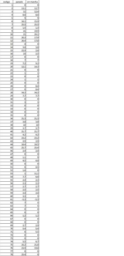

raulorenzo Publicado 23 de Abril del 2015 Autor Denunciar Publicado 23 de Abril del 2015 (editado) he comprobado si la valvula trinaria funcionaba sacado de otro foro para comprobar una valvula como la mia 3 cables hay que comprobar continuidad entre el pin 1 masa con el 2 o 3 uno de ellos (2 o 3) tiene que dar continuidad, si no es asi la valvula esta ko. la mia esta ko. os pongo los valores que indica mi climatizador. codigo parado en marcha 1 0 0 2 13,1 12,7 3 11 12,4 4 8,6 8,6 5 9 9 6 16,1 15,9 7 25,5 25,5 8 1,5 1,3 9 21 19,9 10 21 20,1 11 20,3 17,9 12 20,4 17,8 13 4 4 14 3,8 3,8 15 22,9 2,6 16 23 2,5 17 0 0 18 7 7 19 7,2 9,2 20 12,1 14,3 21 0 0 22 1 1 23 0 0 24 1 1 25 0 0 26 0 8,4 27 0 8,4 28 34,3 34,3 29 7,7 7,7 30 0 0 31 3 3 32 0 0 33 0 0 34 0 0 35 0 0 36 21,3 21,3 37 3,8 3,8 38 22 22 39 3,7 3,7 40 21,7 21,7 41 4,2 4,2 42 23,2 23,2 43 2,9 2,9 44 16,4 16,5 45 25,7 25,4 46 2,4 2,4 47 0 0 48 1,1 9 49 4,5 4,8 50 0 0 51 6 4,5 52 1,6 0 53 1 11,1 54 7,7 6,6 55 2,4 2,3 56 2,3 2,3 57 2,7 2,7 58 2,5 2,5 59 2,4 2,4 60 3,3 3 61 -5,3 -5,3 62 7 5 63 7 5 64 0 0 65 0 0 66 1,2 1,2 67 0 0 68 0 0 69 2,7 2,9 70 5,4 5,4 71 6 5,5 72 0 0 73 0 0 74 5,5 6,7 75 25,2 21,8 76 23,9 19,8 77 0 0 78 25,4 0 cuando la cambie confirmare si tiene algun otro fallo ya os contare. Editado 23 de Abril del 2015 por raulorenzo Responder
raulorenzo Publicado 24 de Abril del 2015 Autor Denunciar Publicado 24 de Abril del 2015 vuelvo a subir los valores porque no me deja modificar el mensaje anterior y no se entienden Responder
