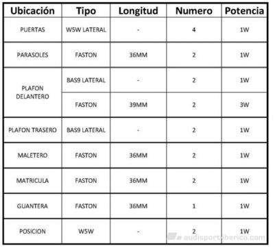

raulorenzo Publicado 1 de Abril del 2015 Autor Denunciar Publicado 1 de Abril del 2015 (editado) mira en aliexpres son mas economicas te aporto un esquema de uno del foro de las bombillas que necesitas para un res. dependiendo de la version necesitas con sendor de voltaje para evitar el error de bombilla fundida. yo he buscado para mi coche es pre, son para el interior maletero guantera lector mapas parasoles e inferior puertas. faltarian las de matricula posicion y tercera luz de freno. Editado 1 de Abril del 2015 por raulorenzo Responder

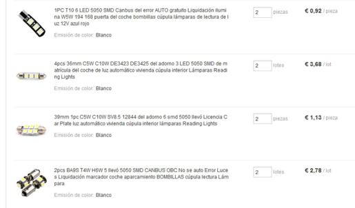

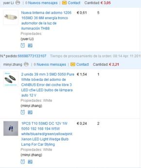

raulorenzo Publicado 11 de Abril del 2015 Autor Denunciar Publicado 11 de Abril del 2015 (editado) bueno os pongo unas fotos de las bombillas que he pedido para mi interior, podeis leer los datos de los vendedores y los precios. el lote de 4 bombillas t 10 son para adaptarlas y montarlas en los pies. tardan entre 15 y 45 dias pero salen por menos de 10 €. Editado 11 de Abril del 2015 por raulorenzo Responder

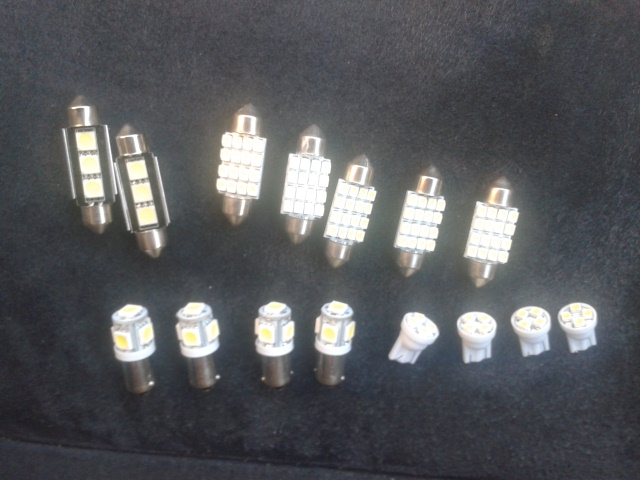

raulorenzo Publicado 26 de Mayo del 2015 Autor Denunciar Publicado 26 de Mayo del 2015 bueno chicos despues de esperar casi un mes ya tengo todas las bombillas, a merecido la pena el cambio. Responder

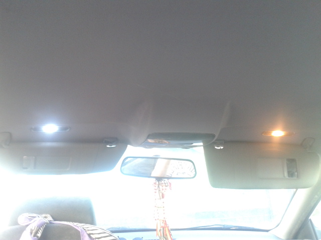

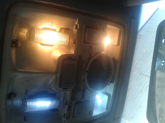

raulorenzo Publicado 26 de Mayo del 2015 Autor Denunciar Publicado 26 de Mayo del 2015 diferencia Responder
raulorenzo Publicado 26 de Mayo del 2015 Autor Denunciar Publicado 26 de Mayo del 2015 una imagen mas Responder
