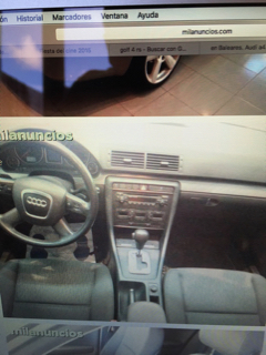

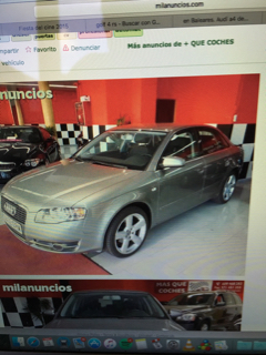

audimor Publicado 3 de Noviembre del 2015 Denunciar Publicado 3 de Noviembre del 2015 Hola a todos familia, estoy viendo para comprar un b7 pero los que me aparecen son automáticos entonces quería saber que opinión tenéis a los que tengas ese cambio y que me aconsejeis, pk ya llevo escuchado un poco de todo por eso la opinión de los que lo tene,is me seria muy buena y sobre todo tb los caballos mucha gracias de antemano, antes tenia un b6 170cv 2.4, y me consumía demasiado por eso tampoco quería tanto, gracias. Responder
Serjio Publicado 4 de Noviembre del 2015 Denunciar Publicado 4 de Noviembre del 2015 En 3/11/2015 a las 23:28, audimor dijo: Hola a todos familia, estoy viendo para comprar un b7 pero los que me aparecen son automáticos entonces quería saber que opinión tenéis a los que tengas ese cambio y que me aconsejeis, pk ya llevo escuchado un poco de todo por eso la opinión de los que lo tene,is me seria muy buena y sobre todo tb los caballos mucha gracias de antemano, antes tenia un b6 170cv 2.4, y me consumía demasiado por eso tampoco quería tanto, gracias. ¿Pero en que motor? Si son tracción delantera son multitronic y son algo delicados. Responder
audimor Publicado 4 de Noviembre del 2015 Denunciar Publicado 4 de Noviembre del 2015 Es un 2000 Tdi con cambio tb en el volante 140cv del 2005 Responder
