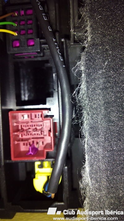

marco66 Publicado 21 de Abril del 2015 Autor Denunciar Publicado 21 de Abril del 2015 Hola a todos y muchas gracias a todos por vuestros reportes,pero investigandolo bien a fondo..... En la caja de conectores bajo el asiento, el conector de 10 contactos rojo "T10i "localizado el pin 2 y el pin 3. Pero el conector no tiene físicamente esos dos cables,y por lo tanto habría que hacer toda la instalación desde el módulo J393 (Unidad de control central p. sistema de confort).Me estoy empezando a desanimar y creo que lo voy a dejar por complicacion y tiempo,pense en principio que seria mas facil. Responder
smiley09 Publicado 1 de Mayo del 2015 Denunciar Publicado 1 de Mayo del 2015 El pin no los tiene porque no tienes las luces y para tener luz hay que meter los cables y al asiento van montadas sobre un plastico que eso si que lo tienes que improvisar a tu manera o comprar el plastico...no se si me explico....un saludo y no te desanimes porque es coser y cantar.... Responder

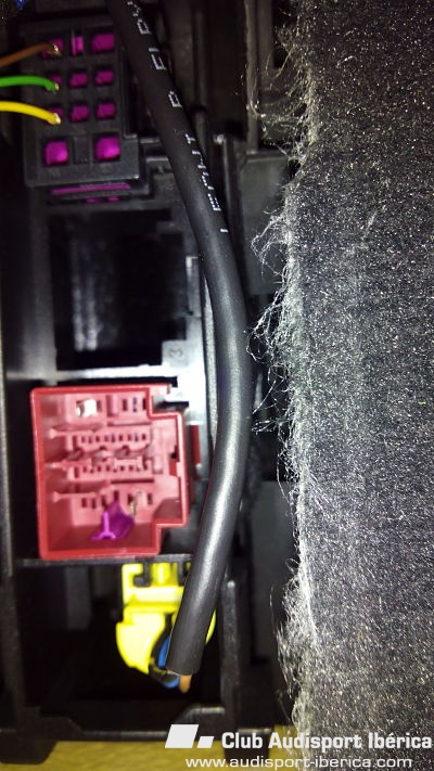

multi2.8 Publicado 1 de Mayo del 2015 Denunciar Publicado 1 de Mayo del 2015 Eso lo mas facil y haciendolo a lo "pepe el guarro" como digo yo. Es lo siguiente. De las luces de los pies de delante sacas los cables los pasas por debajo de la moqueta con una guia hasta las clemas de la foto y de ahi a los asientos. Te evitas codificar y pasar pines. Es como los que hemos puesto dos o tres plafones en en el maletero. Los he sacado de la propia luz empalmando cables y a otro plafon. No se si me he explicado bien. Responder

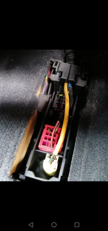

Andreidan Publicado 9 de Octubre del 2021 Denunciar Publicado 9 de Octubre del 2021 En 16/4/2015 a las 21:00, rodijur dijo: Este es un tema que en su momento estuve investigando, y según interprete en el ElsaWin las conexiones eléctricas serían las siguientes. En la caja de conectores bajo el asiento, buscaremos el conector de 10 contactos rojo (T10i) en el cual tendremos que localizar el pin 2 (T10i/2 cable rojo/verde) que viene del modulo J393) y el pin 3 (T10i/3 cable marrón que seria masa) Lo que nunca comprobé en mi coche es si ese conector tenia físicamente esos dos cables, o por si por lo contrario habría que hacer toda la instalación desde el módulo J393 (Unidad de control central p. sistema de confort) A estos cables te refieres del conector rojo? Sería conectar el positivo y al marrón el negativo? Responder
