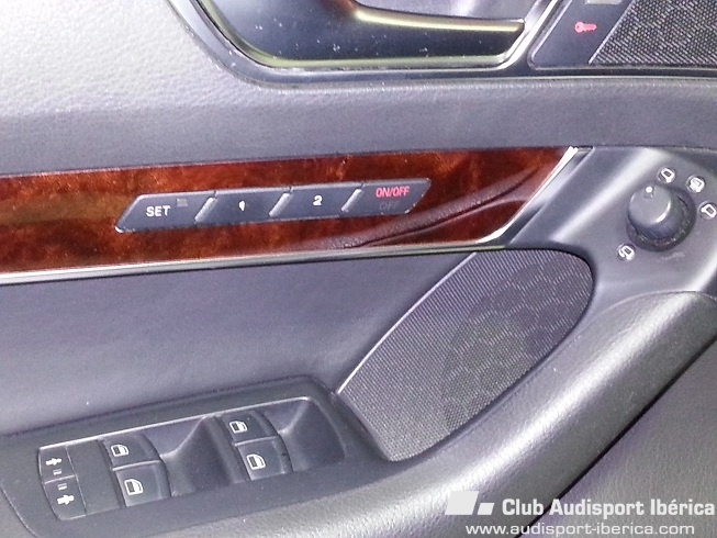

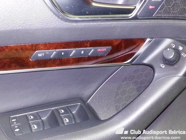

gonchito Publicado 31 de Marzo del 2015 Denunciar Publicado 31 de Marzo del 2015 Me temo que ninguno lo ha hecho, supongo que como todo será posible, pero para empezar tendrias que cambiar el embellecedor de la puerta donde va la botonera, pasar cables a la unidad que corresponda que ahora mismo no sé, tendria que buscarlo, pero en los post de arriba se encuentran los autodidacticos y ahi seguramente encuentres la unidad a la que va conectada. Vamos, quelleva su curro Responder

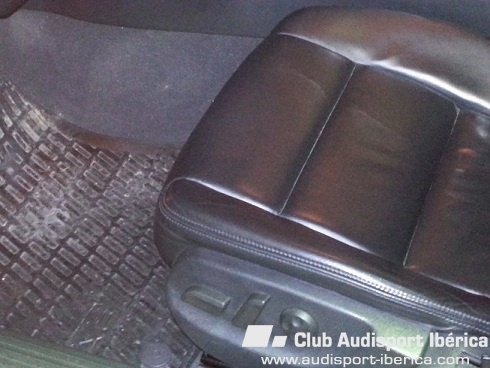

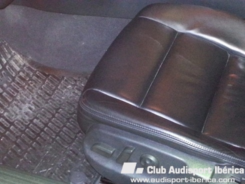

Jesus 13 Publicado 1 de Abril del 2015 Autor Denunciar Publicado 1 de Abril del 2015 He estado mirando detenidamente la foto y mas bien creo que va alojada en el asiento,entonces lo que habría que averiguar es si en los asientos se puede alojar esa unidad.Me dejas de piedra con que tu no uses ese sistema,pero va enlazado con la llave?,me explico,al abrir con tu mando se coloca en tu posición y al acerlo con el otro mando se coloca en la otro posición o lo tienes que pulsar del botón que hay en el interior del vehículo? Responder
gonchito Publicado 1 de Abril del 2015 Denunciar Publicado 1 de Abril del 2015 Lo puedes memorizar con el mando para una poscion si no recuerdo mal, sino con los botones de dentro, yo lo tengo memorizado pero no lo uso....pues solo uso el coche yo. Responder

gonchito Publicado 1 de Abril del 2015 Denunciar Publicado 1 de Abril del 2015 Claro es que el mío en el mismo día lo podemos coger mi mujer y yo entorno a dos y tres veces cada uno y otros días ni lo usamos por eso te decía que para mi es un extra que si pondría,lo voy a investigar a ver si es posible y no eleva mucho el gasto,por lo que he visto en los esquemas que me has puesto yo creo que mi asiento vale,lo que haría falta son los módulos,muchas gracias por haber atendido mi duda te lo agradezco de verdad Tu asiento si vale, tuve uno de empresa de los primeros que llevaba los mismos asientos que el tuyo y llevabamos memoria, todos los que son electricos tienen esa opcion.....mira el mio Responder
