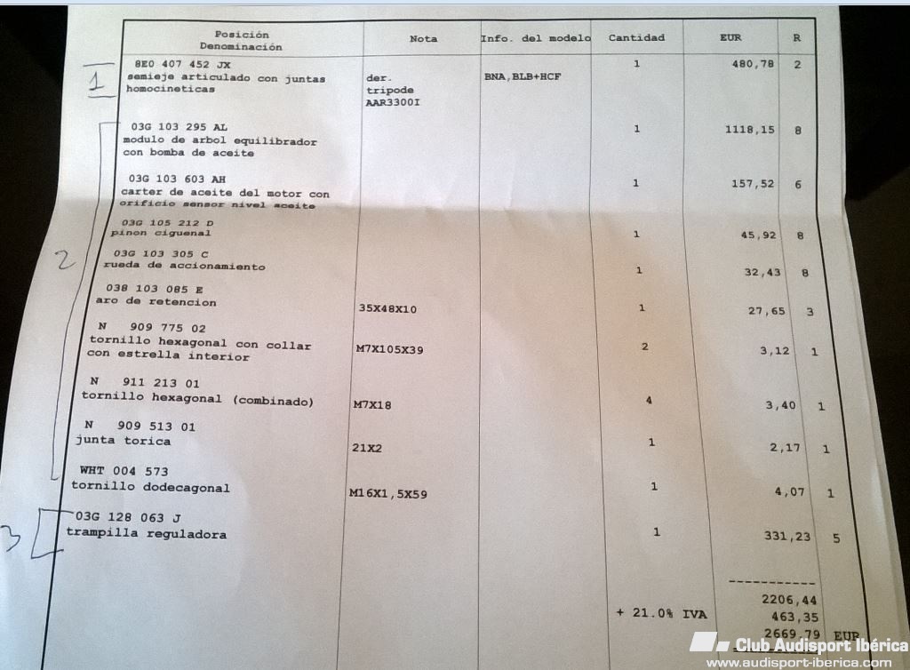

Hoy fui con el coche a la Audi, y lo han probado. Despues de esperar 2 horas no me han dicho nada en concreto sobre la dicha vibracion solo que podria ser el palier, pero me han comentado otras cosas. Que el motor tiene un ruido raro(que se debe a la bomba de aceite por cadena) y que pierde aceite por la trampilla reguladora y hay que cambiarla. Os dejo una foto del presupuesto sin mano de obra. A mi me han dicho que la bomba de aceite no esta en campaña y hay que pagarla a pesar de que es defecto de fabricación. No se puede hacer nada al respeto? Yo flipo con la factura que me han dado y ademas no me han dicho nada concreto, solo que hay que ir descartando.
Donde deberia quejarme? Escribir un correo a la Audi para que me paguen la bomba.
