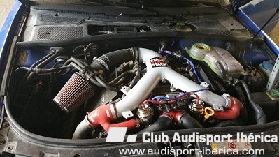

rallimotive10 Publicado 7 de Abril del 2015 Autor Denunciar Publicado 7 de Abril del 2015 Estimado Elgrajo Este fin de semana, después de trastear y poner el reloj de presión de turbo STTACK,,, la sorpresa me ha dejado un poco desconcertado... presión mantenida 1.4 bars.. y picos de 1.5.... Que leches le han hecho a mi coche?.. por cierto he pedido el filtro de la foto.. el KN mal instalado... Las válvulas me las regalo un amigo y creo que son chinas... aun que dudo que se escape por ahí presión, ya que no hay ningún tipo de fuga.. Gracias por tu respuesta Responder
rallimotive10 Publicado 7 de Abril del 2015 Autor Denunciar Publicado 7 de Abril del 2015 Estimado amigo: Gracias por tu respuesta: Este fin de semana, he estado instalando varias cosillas, las cuales no se por que pero no me deja poneros fotos, y una de ellas es un reloj de turbo Sttack.. el cual me ha dado de una presión mantenida de 1.4 bar y picos de 1.5-6.. Las válvulas me las han regalado y no son Forge.... Con los manguitos de silicona lo he notado mucho.. menos LAG, y le he puesto unos muelles Eibach.... Si me decis como poder subir fotos os las pongo, ya que todo el rato me dice que son demasiado grandes.. Un saludo Responder

elgrajo Publicado 7 de Abril del 2015 Denunciar Publicado 7 de Abril del 2015 Así a primera vista con ese filtro perderás mas que ganaras, o lo aislas bien del vano motor o meterás solo aire caliente del escape que esta justo debajo. Lo segundo esas válvulas de descarga están al revés montadas. Luego me intento extender mas que ahora estoy desde el móvil. Un saludo. Responder
