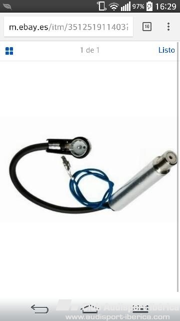

SierraS3 Publicado 31 de Marzo del 2015 Autor Denunciar Publicado 31 de Marzo del 2015 (editado) Me han comentado que quizás necesite este amplificador de antena para mi navegador RNS-E, pero.... donde conecto ese cable azul?? http://www.ebay.es/itm/VW-Audi-Ford-Seat-12v-Coche-Radio-Amplificador-De-Antena-La-Alimentacion-/351251911403?pt=LH_DefaultDomain_186&hash=item51c83ed2eb&_uhb=1 Yo tengo puesto actualmente este cable http://www.ebay.es/itm/Adaptador-de-Antena-Audi-Fakra-RNS-E-A3-A4-A6-TT-Radio-/221657992260?pt=LH_DefaultDomain_186&hash=item339bd88c44 Entiendo que el conector blanco va al navegador (como hasta ahora) y luego tanto la salida de este cable como la salida del propio coche, va cada una a un extremo de es amplificador de antena, pero sigo con la duda de a donde va el pin azul?? Editado 31 de Marzo del 2015 por SierraS3 Responder

barrera Publicado 31 de Marzo del 2015 Denunciar Publicado 31 de Marzo del 2015 Yo llevo un amplificador de antena y el cable lo llevo conectado a un bajo llave , no tiene mas misterio. Un saludo !!!! Sent from my iPhone using Tapatalk Responder
SierraS3 Publicado 31 de Marzo del 2015 Autor Denunciar Publicado 31 de Marzo del 2015 Hola @barrera en primer lugar GRACIAS por contestar. En segundo lugar que quieres decir con "conectado a un bajo llave"?? disculpa mi pregunta pero no entiendo de esto. Saludos Responder
Hardsider Publicado 31 de Marzo del 2015 Denunciar Publicado 31 de Marzo del 2015 Hola @barrera en primer lugar GRACIAS por contestar. En segundo lugar que quieres decir con "conectado a un bajo llave"?? disculpa mi pregunta pero no entiendo de esto. Saludos Se refiere a que debes conectarlo a cualquier circuito del coche que solo tenga voltage una vez dado el contacto. En cuanto sacas la llave del contacto corta tension... Por ejemplo tienes la iluminacion del mechero. Un saludo Responder
barrera Publicado 31 de Marzo del 2015 Denunciar Publicado 31 de Marzo del 2015 Hola @barrera en primer lugar GRACIAS por contestar. En segundo lugar que quieres decir con "conectado a un bajo llave"?? disculpa mi pregunta pero no entiendo de esto. Saludos Se refiere a que debes conectarlo a cualquier circuito del coche que solo tenga voltage una vez dado el contacto. En cuanto sacas la llave del contacto corta tension... Por ejemplo tienes la iluminacion del mechero. Un saludo Hola !!A ver me refería a tirar un cable hasta el fusible 30 , si no recuerdo mal , y poner su correspondiente conector y fusible El 30 es un bajo llave así que cuando apagues el coche el amplificador no tendrá corriente y así no hay riesgo de quedarse sin batería Un saludo !!! Sent from my iPhone using Tapatalk Responder

CHISKO Publicado 31 de Marzo del 2015 Denunciar Publicado 31 de Marzo del 2015 Si te quitaron un navegador y te pusieron otro, no necesitas ninguna antena. ¿Has probado a borrar errores y volver a hacer autoscan de nuevo? Tienen pinta de ser errores viejos. Otra cosa, te cortaron los cables cuando te robaron el aparato? Responder

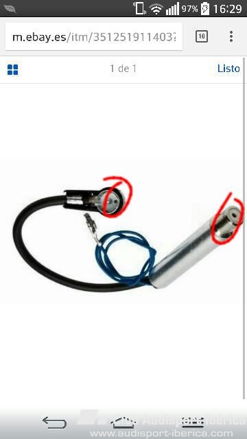

korny1976 Publicado 31 de Marzo del 2015 Denunciar Publicado 31 de Marzo del 2015 A ver si alguien sabe donde va cada cosa conectada,el azul he oido q va a positivo bajo llave,pero el ampli y el otro?? Ala.toma del.rns-e??? A ver si alguien me puede poner un croquis del tema ya q tengo el mismo problema de recepcion!! Responder
barrera Publicado 31 de Marzo del 2015 Denunciar Publicado 31 de Marzo del 2015 A ver si alguien sabe donde va cada cosa conectada,el azul he oido q va a positivo bajo llave,pero el ampli y el otro?? Ala.toma del.rns-e??? A ver si alguien me puede poner un croquis del tema ya q tengo el mismo problema de recepcion!!Lo otro va conectado a la antena del coche , su propio nombre ya lo indica amplificador de antena. Un saludo !!!! Enviado desde mi iPad utilizando Tapatalk Responder
korny1976 Publicado 31 de Marzo del 2015 Denunciar Publicado 31 de Marzo del 2015 Pero si conecto eso ala salida de antena q viene del coche,luego al rns-e no se va poder poner,no llego a imaginarlo Responder
korny1976 Publicado 31 de Marzo del 2015 Denunciar Publicado 31 de Marzo del 2015 O es al amplificador q va en el maletero?? Responder
korny1976 Publicado 1 de Abril del 2015 Denunciar Publicado 1 de Abril del 2015 Estas dos salidas donde irian en el rns-e? O en el conector de antena q viene del coche? O hace falta algun adaptador??? Responder
