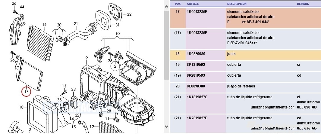

cyberjinete Publicado 24 de Octubre del 2016 Denunciar Publicado 24 de Octubre del 2016 Aquí lo tienes...numero 17 Responder
SierraS3 Publicado 26 de Octubre del 2016 Autor Denunciar Publicado 26 de Octubre del 2016 En 24/10/2016 a las 22:28, cyberjinete dijo: Aquí lo tienes...numero 17 Muchas gracías por toda la información, se agradece. Mas o menos por donde quedaria, por lo poco que he sido capaz de ver, puede ser que vaya a la derecha del pedal del acelerador? Responder
cyberjinete Publicado 27 de Octubre del 2016 Denunciar Publicado 27 de Octubre del 2016 por ahí anda si....lo he mirado en elsa también....ahora que vale un pastizal Responder
SierraS3 Publicado 27 de Octubre del 2016 Autor Denunciar Publicado 27 de Octubre del 2016 En 27/10/2016 a las 9:18, cyberjinete dijo: por ahí anda si....lo he mirado en elsa también....ahora que vale un pastizal Te sale alguna indicación en el ELSA mas concresta de como desmontar, o llegar a el? Eso por lo que he visto de la pieza, lleva una placa electronica y luego lo que viene siendo un radiador, quizas la placa se pueda reparar sin mas. Responder

SierraS3 Publicado 21 de Marzo del 2017 Autor Denunciar Publicado 21 de Marzo del 2017 (editado) Hola a todos, continuo posteando aqui (a modo diario) por si alguna vez alguien tiene el mismo problema. Address 7D: Aux. Heat Labels: 1K0-963-235.lbl Part No SW: 1K0 963 235 C HW: 1K0 963 235 C Component: PTC-Element 0404 Revision: 00600000 Serial number: Shop #: WSC 00000 000 00000 1 Fault Found: 00361 - Heater Element for Auxiliary Heater (Z35) 014 - Defective Se supone que es esta pieza, y al desmontar los embellecedores de la derecha del acelerador deberia ver algo parecido a esto: He pedido una pieza de recambio en un desguace, me lo dejan en 35€, por ese precio merece la pena intentarlo. De no ser ese el problema una de dos, o bien el que me mandan también está dañado (que ya sería pu....ta casualidad) o bien es algún cable que está mal. (Lamentablemente no se medir los cables para ver si llega lo que tiene que llegar con un polímetro) Hay gente que comenta que soldando una resistencia de nuevo que puede estar dañada se soluciona pero… tampoco tengo ni idea de “soldar” eso que dicen. Editado 21 de Marzo del 2017 por SierraS3 Responder
