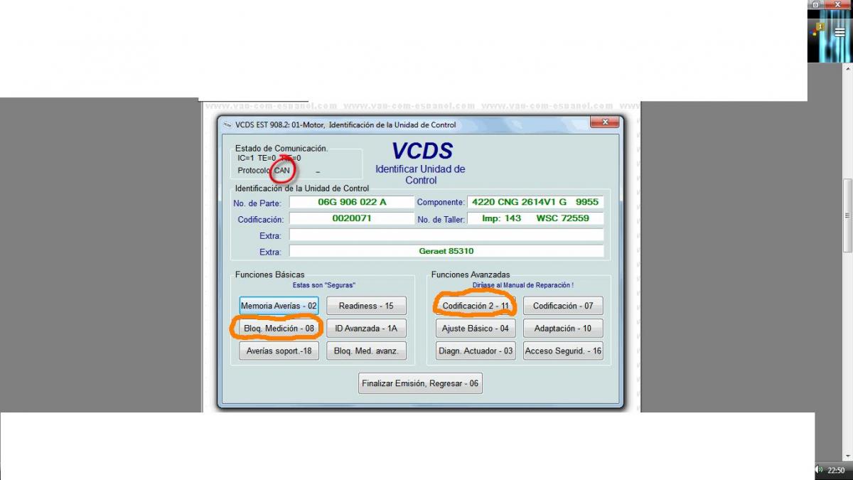

Raulejo Publicado 31 de Marzo del 2015 Denunciar Publicado 31 de Marzo del 2015 Hola, buenas noches. Necesito hacer una regeneracion del filtro del particulas y en marcha no consigo hacerla, y cuando entro con en VCDS 12.12.0 Hay 2 opciones que no puedo ver ni entrar por que aparecen mas claros y no puedo entrar ni para ver la cantidad de suciedad del filtro ni puedo hacer la regeneracion. Esta foto es cogida de internet y en los circulos marco a lo que no puedo acceder. En protocolo de comunicacion arriba me aparece USD cuando conecto con mi coche. Responder

Wannaky Publicado 31 de Marzo del 2015 Denunciar Publicado 31 de Marzo del 2015 Entra en "Security acces-16", al pasar el ratón por encima de la casilla te tiene que salir un globo con el código que has de introducir, introdúcelo y acepta. Y haciendo esto, en principio se te tendrían que habilitar las dos opciones que quieres. Sds... Responder

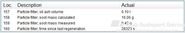

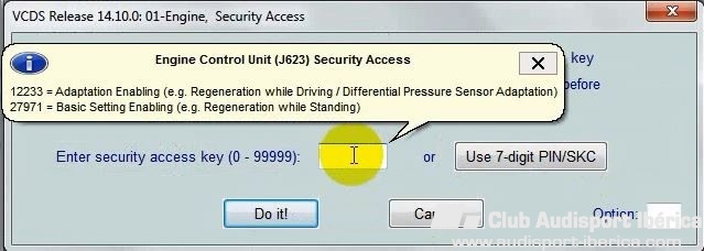

ALL70 Publicado 1 de Abril del 2015 Denunciar Publicado 1 de Abril del 2015 Hola Raulejo, te cuento varias cosillas. Las funciones Coding II y Meas. Blocks las tenemos deshabilitadas en el módulo Engine, yo creo que es tema de versiones del vagcom porque también lo he visto habilitado en alguna imagen, pero era con la versión 9.08. Para ver el nivel de ceniza tienes que entrar en Adv. Meas. Values y buscar Particle filter; soot mass measured, busca el texto porque los números que hay delante también cambian con las versiones ya que van añadiendo nuevos campos a la lista y los anteriores van "bajando": Para hacer la regeneración el programa da estos dos códigos: pero mira el valor de ceniza que te da, ya que la recomendación de ross-tech es hacerla cuando está entre 30 y 40 y no lo recomiendan con más de 40, aunque lomoi lo hizo creo que con 44. Tienes algunos hilos sobre ello por aquí, búscalos si te apetece leer. Responder

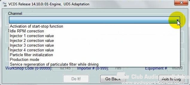

ALL70 Publicado 1 de Abril del 2015 Denunciar Publicado 1 de Abril del 2015 Cuando se usan los códigos es la suma de dos cosas, poner el código y elegir lo que quieres hacer. Si eligieras directamente una opción que requiere un código, entonces te diría que no lo hace. Para hacer la regeneración en marcha debes ir a Adaptation y elegir la última de las opciones: Pero echando un vistazo a las instrucciones de ross-tech, igual ni te hace falta el código, pone que con módulos UDS no lo pedirá. Por si lo quieres probar. De paso te dejo las instrucciones que dan ellos para hacer la regeneración: http://wiki.ross-tech.com/wiki/index.php/Diesel_Particle_Filter_Emergency_Regeneration#Regeneration_while_Driving Saludos! Responder
