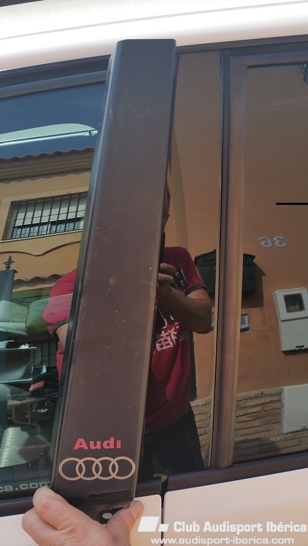

Ahora solo te falta un pequeño detalle del que no caiste como me pasó a mi y es que en la puerta trasera hay un triangulito que tambien va en brillo en el restyling. Yo como lo que hice en el central fue hacerlo con vinilo brillo pues ahi tambien le apliqué eso directamente.

En el triangulo de la puerta trasera, lo tenia pensado cambiar pero no lo encuentro, pero me has dado una buena idea, vinilo liso de brillo

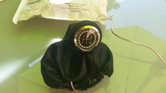

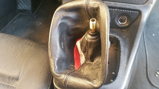

Bueno lo prometido es deuda, pongo las fotos y el proceso de el cambio de palanca iluminada, me costo 49€ y para mi ha dado un gran cambio, por la noche hay una gran diferencia
Primero la palanca con fundsa de piel

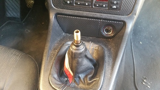

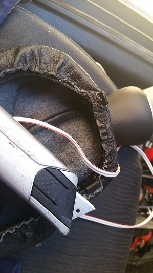

Desenroscamos el pomo de nuestra vieja palanca, solo girar hacia la izquierda, facil, sacamos a presion el fooro de su sitio y solo tiramos hacia arriba, ya la tenemos fuera

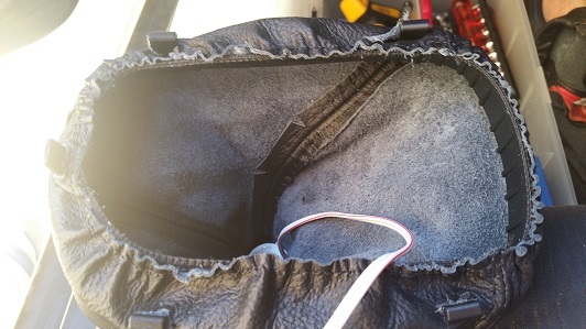

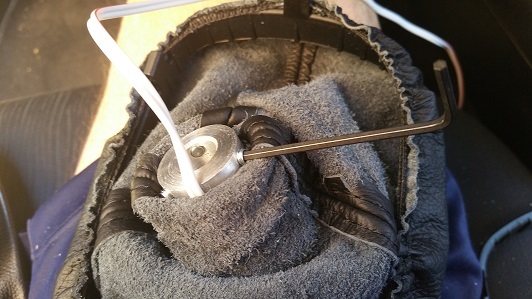

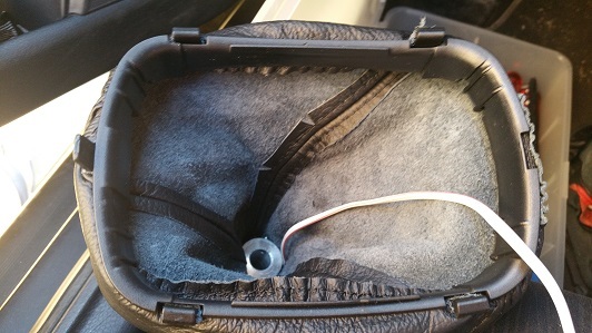

Con una llave allen aflojamos los tres tornillos que lleva la nueva palanca para poder meter el eje, esta no va enroscada, va con esos tres tornillos, cortamos con un cuter la piel para introducirla en las cojidas del marco
Ya esta colacado el marco y queda igual que la otra que teniamos

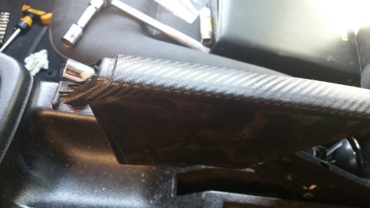

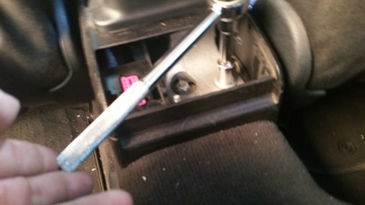

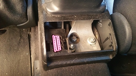

Vamos a instalarla, tenemos que sacar el muble el freno de mano para tener aceso a la instalacion, quitamos las tuercas que van en la parte de atras, debajo del cenicero
Sacamos el portector del freno de mano y podemos sacar el mueble y trabajar libremente

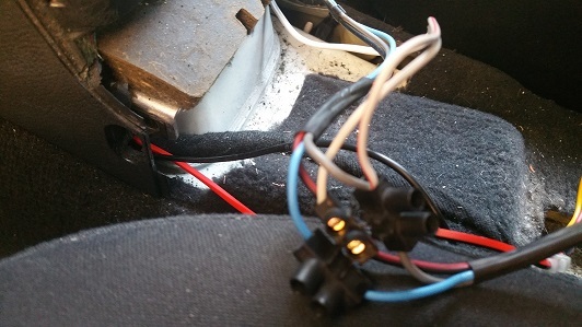

Mi coche es pre pero le puse el  meble del Restling hace algun tiempo, tengo dos mecheros( aunque no fumo en el coche), pase una instalacion del mechero original para alimentar el que va en la consola del freno de mano, muy sencillo sacas un positivo y negativo,le puse una ficha de empalme y conecte el mechero.
La palanca trae dos cables, positivo y negativo, los conecte a la ficha que os he comentado y ya tenia alimentados los leds del pomo
