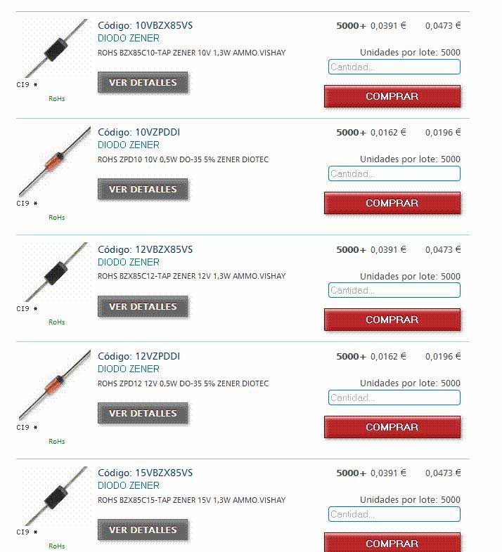

matraca Publicado 9 de Julio del 2015 Autor Denunciar Publicado 9 de Julio del 2015 BANYULS.......EL ACABADO EN B Veo que as visitado el brico del arreglo del modulo drl....esto es efectivo PERO SI LO AS ADQUIRIDO YA....mejor, pero prueba a cambiar el diodo ZENER, de momento da resultado....ya diras. saludos Responder
ruboot Publicado 1 de Agosto del 2015 Denunciar Publicado 1 de Agosto del 2015 Hola, el diodo que se estropea no es un Zener por lo que he visto. Al menos el que han puesto de sustitución no lo es. Responder

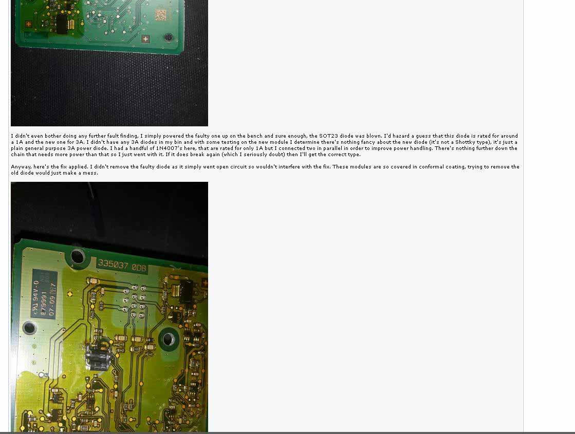

matraca Publicado 2 de Agosto del 2015 Autor Denunciar Publicado 2 de Agosto del 2015 ves....... que mal tengo la cabeza :frusty: http://www.audiforums.com/forum/diy-do-yourself-55/faulty-drls-how-fix-drl-controllers-cheap-212997/ traducelo y nos cuentas Responder

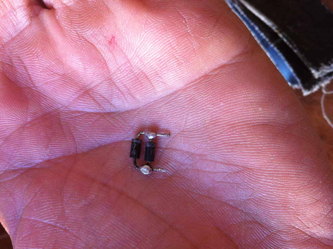

rif_catalan Publicado 18 de Agosto del 2015 Denunciar Publicado 18 de Agosto del 2015 es un diodo rectificador 1N4007 , lo puedes encontrar en cualquier aparato electrónico roto , por ejemplo una radio rota una tele rota un ordenador .... Hola, el diodo que se estropea no es un Zener por lo que he visto. Al menos el que han puesto de sustitución no lo es. Responder

ruboot Publicado 8 de Septiembre del 2015 Denunciar Publicado 8 de Septiembre del 2015 Hola, eso decía. Un diodo normal y corriente como el 1N4007, no un zener que es un diodo que se usa normalmente para estabilizar una tensión. Si quereis uno de 3A como el del módulo revisado podeis encontrarlos también en algunas tiendas de componentes electrónicos de internet, pero total, no se va a ver así que el invento del hilo en inglés valdrá perfectamente. Responder
