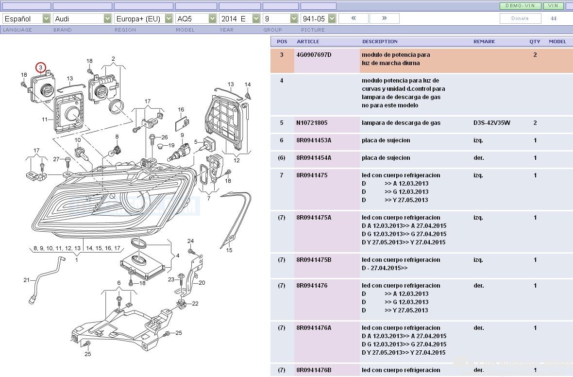

TripleB Publicado 10 de Julio del 2016 Denunciar Publicado 10 de Julio del 2016 Buenas noches. Llego a este foro tras realizar una búsqueda sobre el "fallo Led de posición delantera izquierda", que me aparece en el FIS. Tras leer y releer este y otros foros relacionados con el fallo, llego a la conclusión de que todos (aparentemente) los Q´s afectados son del modelo anterior al mío, que es el actual (es de 2014). Alguien que tenga el modelo actual ha tenido este mismo problema?? A mi me ha dado el error justo a los 2 años y 3 meses, recién pasado el periodo de garantía... No he podido comprobar aún el numero de referencia del módulo de control Led que lleva mi coche, pero me temo que quizás sea diferente y no pueda poner en práctica el Tuto-brico a que se hace referencia... Si alguien puede aportar algún dato, se lo agradecería enormemente... Un saludo!! Responder

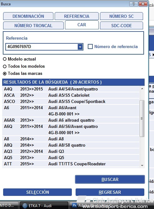

Tineo Publicado 10 de Julio del 2016 Denunciar Publicado 10 de Julio del 2016 En 10/7/2016 a las 0:02, TripleB dijo: --No he podido comprobar aún el numero de referencia del módulo de control Led que lleva mi coche, pero me temo que quizás sea diferente y no pueda poner en práctica el Tuto-brico a que se hace referencia... elsawin marca una referencia de modulo de control 4G0 907 697 D que por lo que veo esta utilizado en un monton de modelos de la epoca, te lo digo por ampliar busqueda de casos similares Responder
matraca Publicado 10 de Julio del 2016 Autor Denunciar Publicado 10 de Julio del 2016 En 10/7/2016 a las 0:02, TripleB dijo: Buenas noches. Llego a este foro tras realizar una búsqueda sobre el "fallo Led de posición delantera izquierda", que me aparece en el FIS. Tras leer y releer este y otros foros relacionados con el fallo, llego a la conclusión de que todos (aparentemente) los Q´s afectados son del modelo anterior al mío, que es el actual (es de 2014). Alguien que tenga el modelo actual ha tenido este mismo problema?? A mi me ha dado el error justo a los 2 años y 3 meses, recién pasado el periodo de garantía... No he podido comprobar aún el numero de referencia del módulo de control Led que lleva mi coche, pero me temo que quizás sea diferente y no pueda poner en práctica el Tuto-brico a que se hace referencia... Si alguien puede aportar algún dato, se lo agradecería enormemente... Un saludo!! Lo suyo TRIPLEB, y bienvenido..... pues ya sabes, toca abrir y comprobar. Y como no!!!!! muchas graciassssssss señor TINEO a sus piesssss :bow: Responder
TripleB Publicado 10 de Julio del 2016 Denunciar Publicado 10 de Julio del 2016 En 10/7/2016 a las 11:32, Tineo dijo: En 10/7/2016 a las 0:02, TripleB dijo: -- No he podido comprobar aún el numero de referencia del módulo de control Led que lleva mi coche, pero me temo que quizás sea diferente y no pueda poner en práctica el Tuto-brico a que se hace referencia... elsawin marca una referencia de modulo de control 4G0 907 697 D que por lo que veo esta utilizado en un monton de modelos de la epoca, te lo digo por ampliar busqueda de casos similares Gracias por la información. Efectivamente, hoy he comprobado y el número de referencia coincide con el que mencionas... No sé si eso es bueno, o malo... Si fuese el anterior modelo, al menos tenía la opción de reparar con el tema de los diodos. Esta semana pasaré por el concesionario, a ver como acaba la cosa.... Espero que la marca responda, porque si con 3 meses pasada la garantía empezamos con reparaciones de luces a 300- 400 euros...mal vamos.. No quiero ni pensar en piezas de desgaste "real" si ya empiezan los problemas con circuitos electrónicos que, a priori deberían durar lo que la vida útil del coche. Ya os contaré. Un saludo y gracias! Responder
