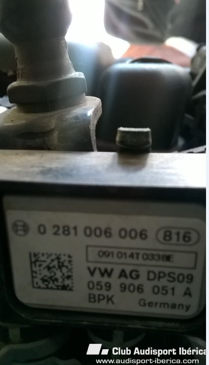

Clarck18 Publicado 2 de Abril del 2015 Autor Denunciar Publicado 2 de Abril del 2015 He abierto el capó y encontre esto pero no estoy seguro si esta es la pieza o es otro sensor de presion. Si es este y lo compro para montarlo, hay que hacer alguna cosa mas? Responder
Clarck18 Publicado 7 de Abril del 2015 Autor Denunciar Publicado 7 de Abril del 2015 He encontrado este y este mi pregunta es si podria reemplazar con el otro ya que es mas barato y si se deberia hacer alguna adaptacion. Responder
