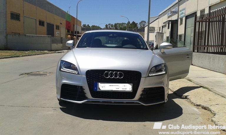

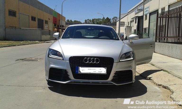

DaviliTTo Publicado 7 de Mayo del 2015 Autor Denunciar Publicado 7 de Mayo del 2015 Trabajo terminado,solo me queda afinar el tema de la configuracion,Psycho29 gracias por tu ayuda te envio MP. Saludos Responder
psycho29 Publicado 7 de Mayo del 2015 Denunciar Publicado 7 de Mayo del 2015 Trabajo terminado,solo me queda afinar el tema de la configuracion,Psycho29 gracias por tu ayuda te envio MP. Saludos Felicitaciones!!! Queda obviamente de lujo!!! Te falta un detalle aparte de lo que te comente por MP, cambiar los intermitentes o por LED o por una bobilla que no te haga efecto "huevo frito" en el faro, ¿me explico? Responder
Vangu Publicado 7 de Mayo del 2015 Denunciar Publicado 7 de Mayo del 2015 Enhorabuena! De lujo! Responder
DaviliTTo Publicado 7 de Mayo del 2015 Autor Denunciar Publicado 7 de Mayo del 2015 Trabajo terminado,solo me queda afinar el tema de la configuracion,Psycho29 gracias por tu ayuda te envio MP. Saludos Felicitaciones!!! Queda obviamente de lujo!!! Te falta un detalle aparte de lo que te comente por MP, cambiar los intermitentes o por LED o por una bobilla que no te haga efecto "huevo frito" en el faro, ¿me explico? Calla! Que la bombilla vino cromada y pense que estaba fundida y era el color del calenton y ahora cuandomonte el izquierdo me di cuenta que las bombillas estas de los intermitentes son cromadas ahora tendre que ir a la Audi por una de esas a que me claven Responder

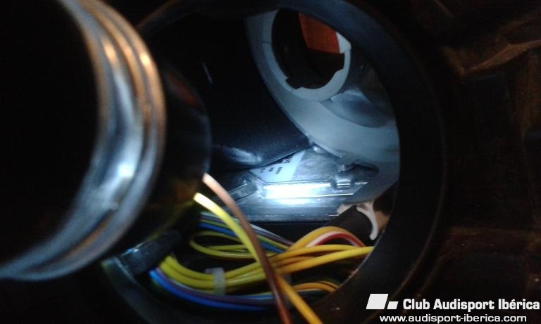

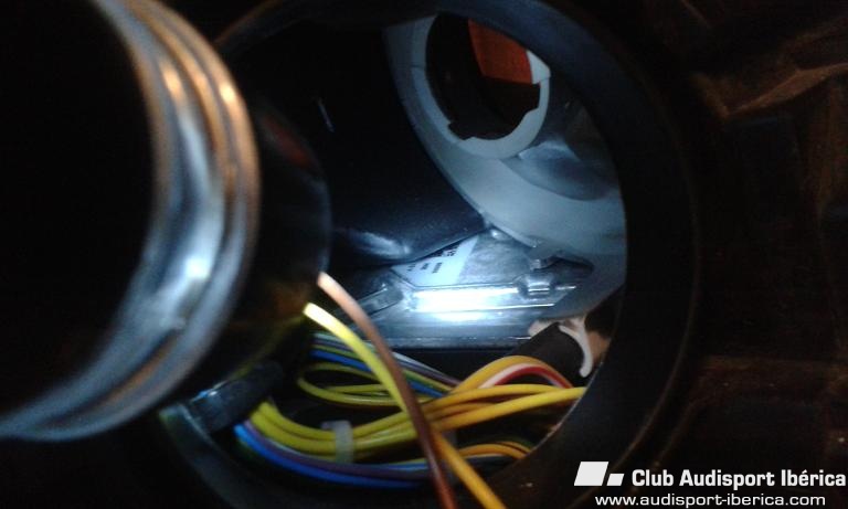

DaviliTTo Publicado 7 de Mayo del 2015 Autor Denunciar Publicado 7 de Mayo del 2015 Por cierto,investigando el faro que tengo suelto con luz dinamica en curva,he visto que lleva en su interior la misma centralita/balastro que los Bixenon normales,y que aparte lleva exteriormente la otra del direccional que es diferente,mañana voy a probarlo a ver si enciende,y si es asi monto el direccional sin configurar la luz direccional y asi puedo vender con mas facilidad el Bixenon LED normal,adjunto foto del balastro oculto dentro del faro: Responder
