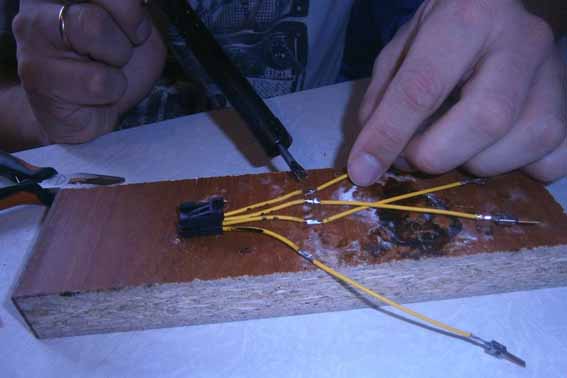

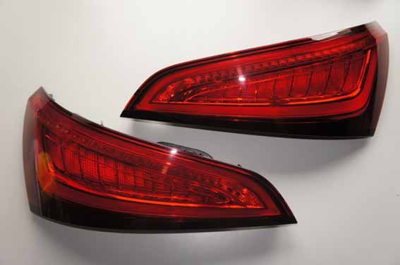

matraca Publicado 3 de Abril del 2015 Denunciar Publicado 3 de Abril del 2015 Buenas a todos nuevamente, os pasó la información necesaria para el cambio de faro de led del modelo 2009 al restlyling 2013 de diodos, incluyendo la misma para información del resto de usuarios. Personalmente yo no he efectuado este cambio ( de momento…..) pero quiero compartir esta información por si queréis cambiar los mismos. Si no disponéis de Elsa, y necesitáis los pantallazos del desmontaje del faro, pedirlos y los colgare, pero vamos..no tiene gran misterio. Detallo la codificación necesaria para este cambio, siendo la misma necesaria para que funcione bien el nuevo faro. Conector 8K0973754 2 unidades Conector 1J0972732 2 unidades PINS 000979009 EA 8 unidades PINS 000979022 EA 8 unidades Procedemos a soldar todo ese conjunto. Montamos los 4 pins 000979009EA en el conector 8K0973754 dejándole aproximadamente unos 8 cm. De la misma manera cogemos 4 pins 000979022EA y le dejamos aproximadamente otros 10cm. Responder

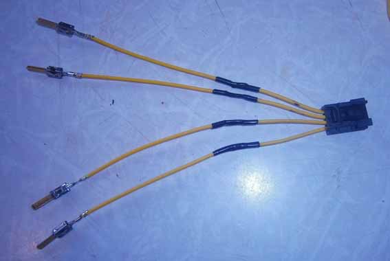

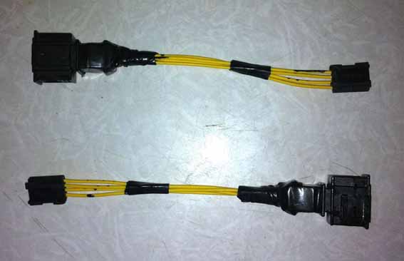

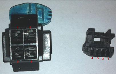

matraca Publicado 3 de Abril del 2015 Autor Denunciar Publicado 3 de Abril del 2015 Una vez soldado procedemos a cubrir la misma con funda termoretráctil o similar. Una vez efectuado lo anterior procederemos a insertar los pines dentro del conector, tener en cuenta que debemos respetar estas posiciones antes de conectar los pins 000979022EA en el conector 1J0972732 haciendo coincidir las mismas con las numeraciones de ambos. Para finalizar, protegemos todo el conjunto con cinta de vellón y ya tenemos un arnés montado, a por el siguiente …… Una vez tengamos confeccionados los 2 arnés, procedemos a los desmontajes de los faros, e insertamos este arnés, en la instalación actual del propio faro. Responder

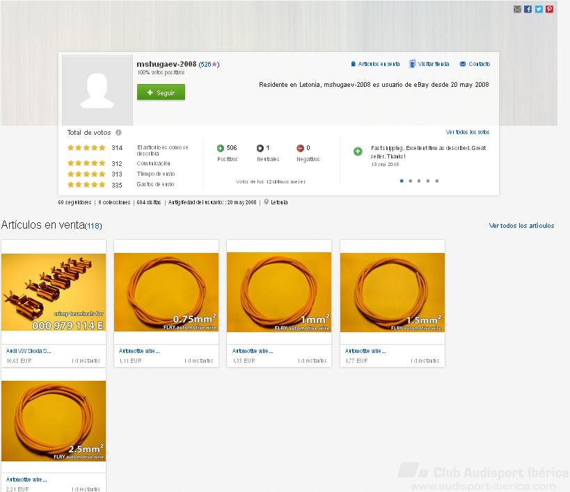

matraca Publicado 14 de Septiembre del 2015 Autor Denunciar Publicado 14 de Septiembre del 2015 estuve desconectado dias anteriores compañero me salio un imprevisto..... te recomiendo...... http://www.ebay.es/usr/mshugaev-2008?_trksid=p2057872.m2749.l2754 Vendedor muy responsable, yo le e comprado muchosssss terminales, saca los números......ni por asomo....a los precios en el conce, te lo digo por experiencia.... Lo que pasa que yo compre una bobina de cable en Wurth, y conectores sueltos a este vendedor,al final de tantas instalaciones esto te compensa.... Pero ese vendedor vende cable suelto, cable suelto con conector, o solo conector, busca las ref y me cuentas..... Ya veras como te sale mas económico... el vende conectores de 10 en 10, algunos de 8 en 8.... Ya me dirás... Responder

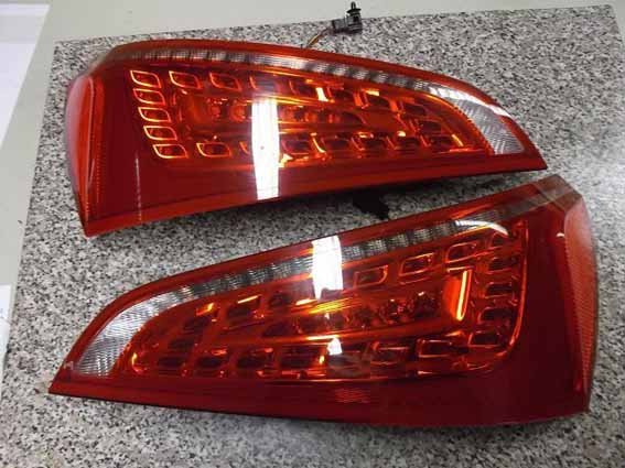

Anntuann Publicado 26 de Septiembre del 2015 Denunciar Publicado 26 de Septiembre del 2015 Buenas me presento aquí aunque vengo del grupo de A3 veréis mi tío tiene un Q5 del 2010 y estoy animándole a hacer el bríco de cambio de las bombillas diurnas (faros halogenos) por unas de led y poner los pilotos traseros de led. Sabéis si el cambio de los pilotos traseros del modelo normal a la versión led es cambiar y listo, o debo cambiar ademas de cableado y clavijas, también algo de configuración del cambus para que no de fallos??? Un saludo y agradecería vuestra ayuda Responder
matraca Publicado 26 de Septiembre del 2015 Autor Denunciar Publicado 26 de Septiembre del 2015 Bienvenido Anntuann, gracias por la visita a este subforo, aunque sea por una buena causa... Que te puedo decir al respecto. .. Halojenos a led....delantero en menuda historia os vais a meter...ya tienes nocio de ello? El trasero...arnes nuevo y codificacion pues como comprenderás el faro actual de tu tio no es led... Si tienes q supongo vag..intenta hacer una lectura de modulo 46 y lo posteas y yo te cuento. Un saludo y animate.... Pero como te digo..un follon del copon, peores hay... desde dios sabe donde.... Responder

ruboot Publicado 20 de Noviembre del 2015 Denunciar Publicado 20 de Noviembre del 2015 Hola Matraca. Estoy por hacer el cambio de pilotos traseros de bombilla a led prerestyling y no he sido capaz de encontrar en internet que coj...s tengo que cambiar. Imagino que serán codings del modulo 46... Sabes donde podría ver a que corresponde cada bit? Me seria de mucha utilidad. Gracias de antemano! Responder
ToCHoNeR Publicado 20 de Noviembre del 2015 Denunciar Publicado 20 de Noviembre del 2015 (editado) Buenas, Mira a ver aquí... un compañero del foro tiene colgada bastante información del VAG a ver si por ahí los puedes sacar. https://mega.co.nz/#F!edRzDRRB!7A2VAj6EPvf3AaiDbTEiCQ La verdad es que a mi por un lado me gustaría también cambiarlo, pero creo que la movida es mas que importante.. aquí os dejo un post del brico que he visto bastante interesante por si alguien se anima.. http://www.myaudiq5.com/index.php/topic/6098-swapping-2013-facelift-headlights-to-a-2009-2012/ Editado 20 de Noviembre del 2015 por ToCHoNeR Responder
