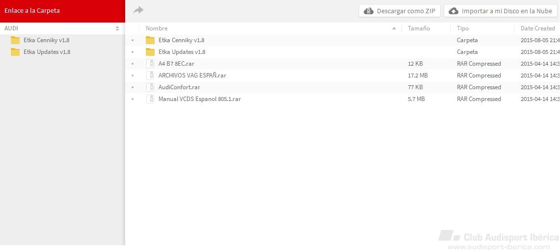

Mira a ver aquí... un compañero del foro tiene colgada bastante información del VAG a ver si por ahí los puedes sacar.
https://mega.co.nz/#F!edRzDRRB!7A2VAj6EPvf3AaiDbTEiCQ

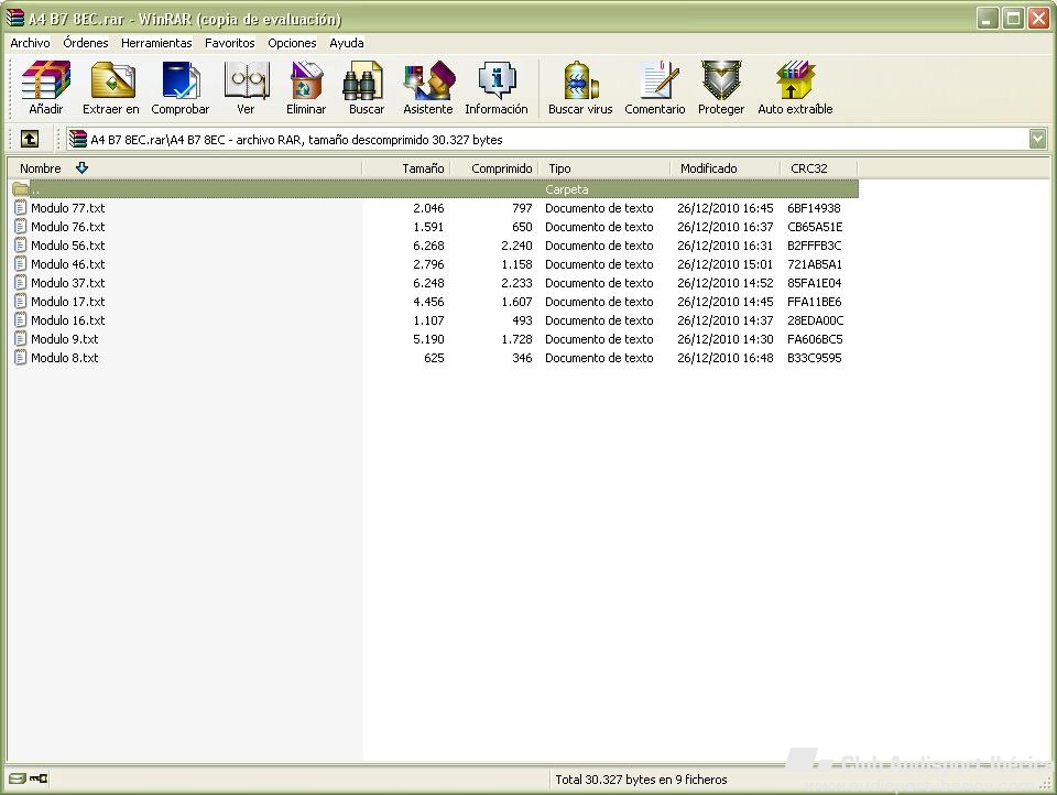

OJITO CON ESTE TIPO DE INFO.....hay que saber que existen archivos. exe, ejecutables, cada uno que corra con su riesgo........
en el archivo A4 B7 8EC.........COMO PUEDES COMPROBAR ES
este me arriesgo a abrirlo ya que es txt....... SU CONTENIDO

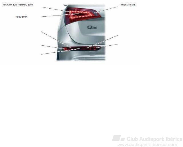

  En 20/11/2015 a las 0:01, ruboot dijo:
Hola Matraca.
Estoy por hacer el cambio de pilotos traseros de bombilla a led prerestyling y no he sido capaz de encontrar en internet que coj...s tengo que cambiar.
Imagino que serán codings del modulo 46... Sabes donde podría ver a que corresponde cada bit? Me seria de mucha utilidad.

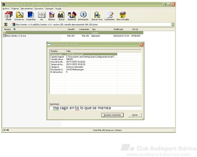

primer enlace.....
jajajajjajajajajajjajajajjajjajajajjajaja :lol2: :lol2: :lol2: :lol2: :lol2: :lol2:
PARA MUESTRAS UN BOTÓN.....
PARA TODO AQUEL QUE DESCARGUE QUE SE ACUERDE DE DESCONECTAR EL ANTIVIRUS......
