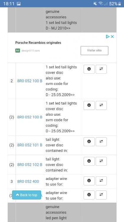

Ahora la pregunta del millón como se denomina este faro por búsquedas en internete?
8R0052100B este es la ref del concesionario, para mí es la VÁLIDA.
Los siguientes tienen un merde los vendedores que ni ellos se aclaran 🤣🤣🤣
8R0052102B
8R0052101B
241214548_Screenshot_20210303-181148_SamsungInternet.jpg.c5d2f0b42732060bb229f9657d437e47.jpg

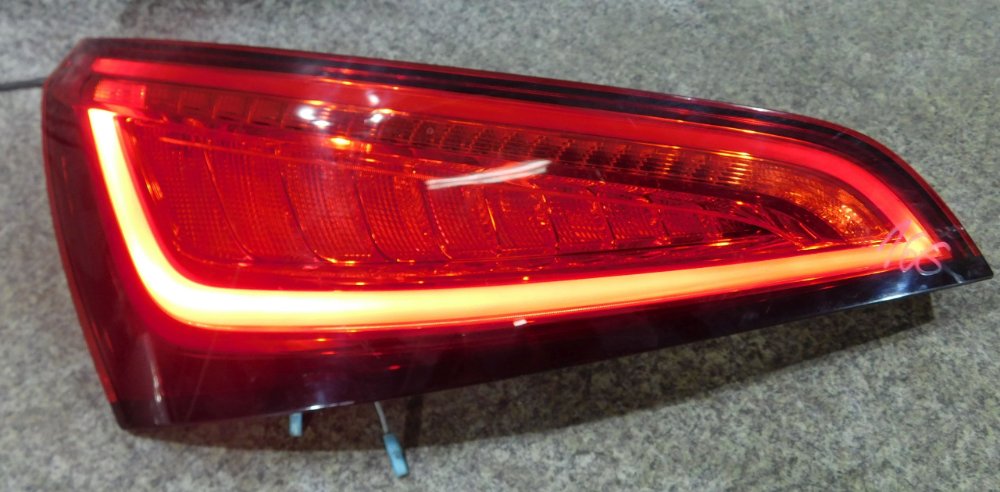

Y para acabar el sarao lleva mucho cuidado a quién le compras este faro si te decantas hay una partida que salieron con este defecto
Audi-Q5-Lift-8R0945093c-LED-lampa-lewa-tylna-tyl.jpeg.jpg.690bb971ccf6297d2a10853796b58b39.jpg
Falla el del superior tanto en faros izquierdos como en derechos, sabía en su día la ref de ese led de la casa OSRAM.
