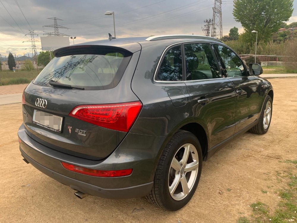

Hola estado leyendo este hilo y otro mas que hablan de lo mismo, matraca conocedor del tema agradezco que entregue soluciones, hace poco instale los focos facelift en mi q5 2012 led clásico, le instale los transparentes y quedaron de pelos, pero note que son muy tenue en la luz de posición como mencionan en el foro, pero temo en tocarle los parámetros, tengo el VCDS quedara bien modificando los parámetros, necesito saber algo adicional antes de proceder? Saludos.
Muy guapos los pilotos!! Cuanto te salieron si no es mucho preguntar? Por otro lado yo lo cambie y simplemente seguí los pasos de Matraca y se ve de lujo, así que simplemente sigue sus pasos y ya verás que no pasa nada.

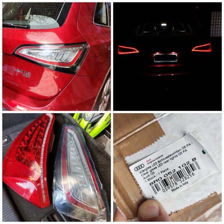

Vale vale, Me salieron 490 euros con envío incluido, los compre directo de Alemania por Ebay. Saludos
Cambie los parámetros con la adaptación canal 195 196 quedo muy bien, de principio no sabia donde poner el codigo de seguridad pero se hace con un boton que aparece en las opciones, introduje los valores definidos realice el Test y se nota la diferencia saludos y muchas gracias.

Tienes razón disculpa. Hola a todos!! Mi nombre es David y acabo de adquirir un Q5 del 2010, 2.0tfsi 211cv s-tronic quattro. Mi intención es cambiarle los pilotos traseros por los del 2013 y si no me equivoco o he entendido mal, lo que necesito es lo siguiente..
-Pilotos nuevos:
8R0945093C y 8R0945094C
-Cableado:
8R0052400 x 2 unidades
-Codificar intensidad de luz:
Canal 195.. De 6148 poner 14340
Canal 196.. De 6180 poner 14370
AhorA mi pregunta es si me falta saber algo, sobre todo antes de llegar al tema de los canales con el VAGCOM. Porque he visto algo de codigos de seguridad etc etc u me pierdo..
Gracias de antemano. Un saludo!

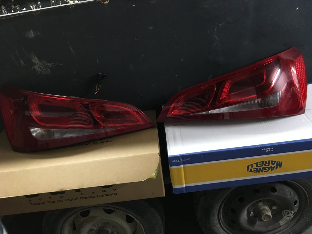

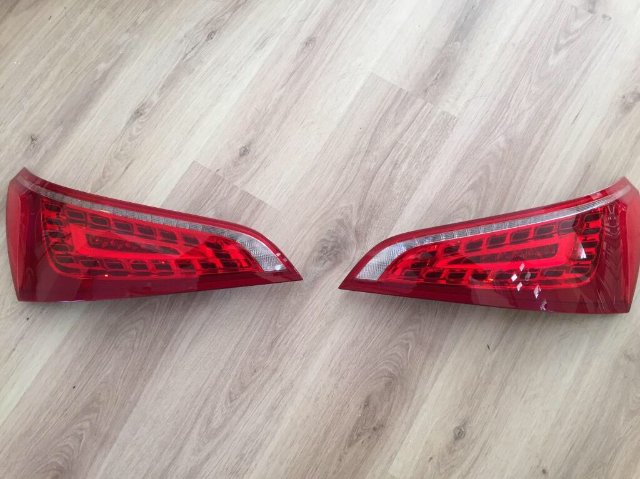

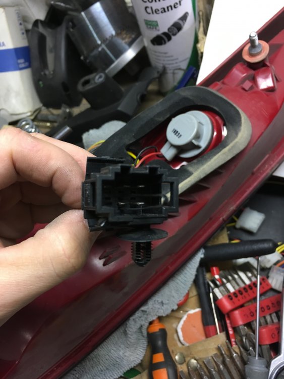

En 6/12/2017 a las 12:32, gcruben dijo:
Bueno despues de lograr montar los pilotos y modificar la ecu para que funcionen y no den error dejo aqui mi experiencia para interes general.
En primer lugar decir que mi coches un Q5 del 2010 con pilotos halogenos y con ecu ref 8K0907064DP.
Faros originales
Faros montados

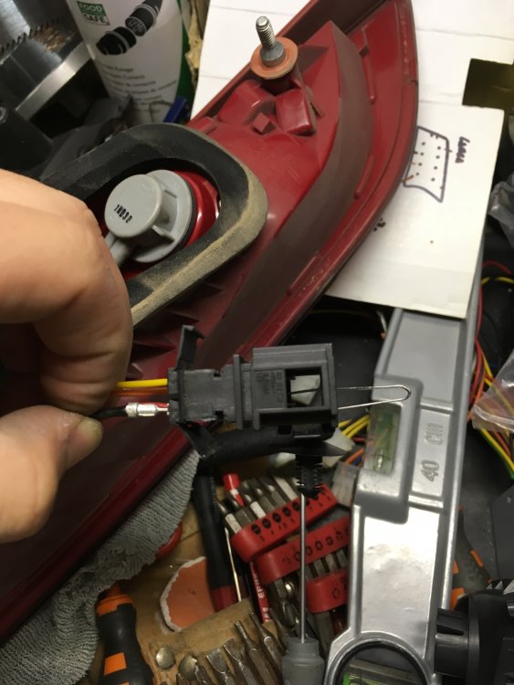

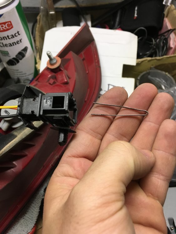

Lo primero antes de nada es cambiar los conectores de faros halogenos a led. Para ello he utilizado una orquilla del pelo de mi mujer!
la cortas y la convierte rn una mini pinzas para usarla de util para sacar los pines de la clavijas y hacer el cambio. Hay 4 pines, 3 positivos, freno, posicion, intermitente y masa.
C10958A4-1E08-4152-99AC-722AF75D7D58.jpeg.73e599c68ec20d6400989bdb139b855f.jpegAA8ADB50-D991-4AE8-86DF-90FF057B7480.jpeg.1ad448cc17218f18d589b10a9265718e.jpegBC6A24A0-3B0A-49F7-B1F7-EB2335813E6E.jpeg.81900c7f7b06ff375b2695140351fa12.jpeg
Una ves cambiado los conectores solo motar y adaptar los canales en el modulo 46 como arriba descrito.
Canal 195
Actual....16383
Nuevo valor...6148
Canal 196
Actual...16420
Nuevo valor.....6180
Canal 197
Actual...12803
Nuevo valor...5
Canal 198
Actual...12835
Nuevo valor...37
Canal 181
Actual....65535
Nuevo valor....65523
Faros originales
Faros montados
Canal 195
Actual....16383
Nuevo valor...6148
Canal 196
Actual...16420
Canal 197
Actual...12803
Nuevo valor...5
Canal 198
Actual...12835
Nuevo valor...37
Canal 181
Actual....65535
