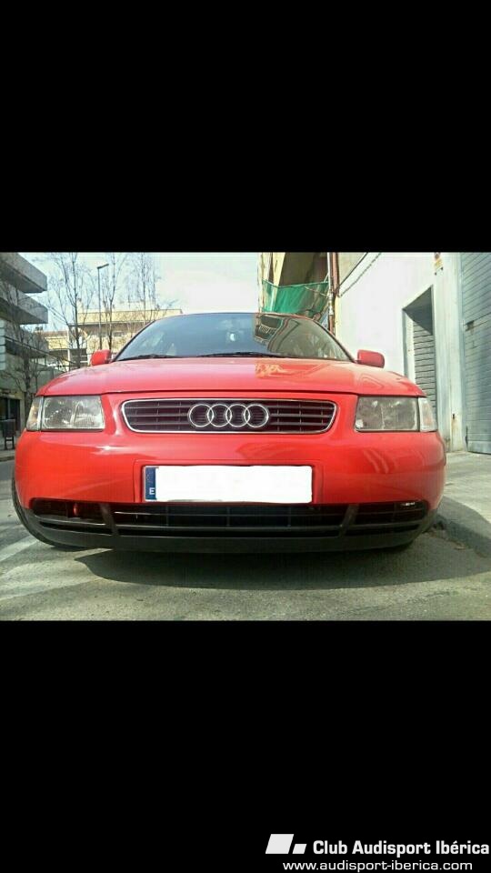

Jairito Sport Publicado 3 de Abril del 2015 Denunciar Publicado 3 de Abril del 2015 Hola a todos. He estado mirando por los foros, y a priori no he encontrado ninguno que tratase mi duda. Cuando compré mi a3 8l prerestyling me fijé en que en el spoiler delantero le faltaban las rendijas en la parte del gancho de remolque (según miras el frente, en el lado inferior izquierdo). Pensé que se habría roto. Pero recientemente, tuve que cambiar el spoiler entero por un pequeño golpe, y vi que el que le mandaban (a estrenar) al del taller tampoco lo traía. Mi duda es si se tiene que comprar a parte o hay que apañarlo de alguna manera o cómo. He intentado adjuntar una fotillo de mi Audi, pero me dice que es demasiado grande. Espero que sepáis a qué me refiero. Muchísimas gracias de antemano. Un saludo a todos. Responder
Jairito Sport Publicado 3 de Abril del 2015 Autor Denunciar Publicado 3 de Abril del 2015 Bajando de calidad la imagen ya pude. Abajo a la izquierda, done va el gancho, no trae las rendijas Responder
PapiA3 Publicado 3 de Abril del 2015 Denunciar Publicado 3 de Abril del 2015 hola, ahi si lleva una tapa Responder
