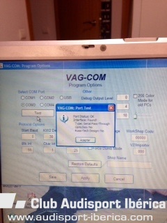

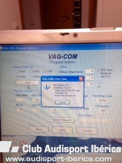

xispas puigcerda Publicado 26 de Abril del 2015 Autor Denunciar Publicado 26 de Abril del 2015 Cuando hice el test tenia Internet y me salio este mensaje de la foto, no se di he frito el cable, si es a-Si se puede restaurar, es el 409.1 Responder
jafv Publicado 26 de Abril del 2015 Denunciar Publicado 26 de Abril del 2015 Ese mensaje es el que sale siempre que haces el test. Si tenías el ordenador abierto date por j... Aunque la única manera de saberlo es probar con otro cable. Por poder si se puede, pero hace falta tener la programación original de los chips internos, y esa info no rula por ahí. Y con lo que cuesta el 409, solo merece la pena comprar otro. Si te compras otro cabe, desinstala el sw anterior y empieza de cero. Responder
