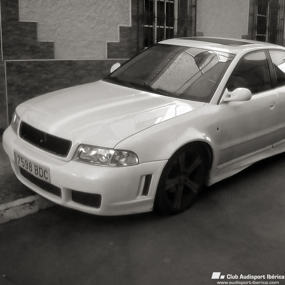

DriissitooK04 Publicado 7 de Abril del 2015 Denunciar Publicado 7 de Abril del 2015 Buenas a todos, soy nuevo y nose muy bien como usar esto, Me llamo Driss, tengo 21 años, mecánico diplomado pero mi dilema es este, tengo un B5 A4 1.8 20vt de 150cv lleva valvula de descarga FORGE 004, lo que queria saber es si puedo ponerle el turbo K04 DEL S3 para subirlo a 200cv sin tener que hacerle modificacion alguna, y aparte he comprado una centralita para el caudalimetro que dicen que sube unos 15cv, me ha costado 100euros... porfavor ayuda!! os adjunto fotos de mi bestia Responder
