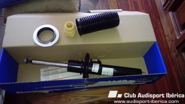

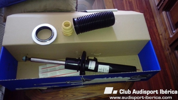

notraH Publicado 8 de Mayo del 2015 Denunciar Compartir Publicado 8 de Mayo del 2015 Hola a todos!!! Pues yo estoy tambien con el tema de la suspensión acabo de recibir estos(a ver si se subir la foto) en casa a un precio muy bueno en esta web y en 24h http://marcas-coche.recambiosviaweb.com/m5/d4955/c17173/s8/g854/a100011/audi-a3-8p1-2003-05-2012-08-20-tdi-16v-140cv-diesel-2003-05-hasta-hoy-suspension-amortiguacion-amortiguador-unidad.html Esta semana los cambiare y de paso cogi también los fuelles nuevos. Responder Enlace al comentario Compartir en otros sitios web More sharing options...
notraH Publicado 8 de Mayo del 2015 Denunciar Compartir Publicado 8 de Mayo del 2015 Ahi estan son los 310 717 para el 2.0 tdi chasis sport + Rodamientos de la copela + Fuelles del amortiguador Responder Enlace al comentario Compartir en otros sitios web More sharing options...

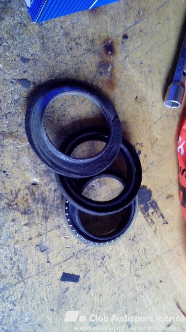

notraH Publicado 9 de Mayo del 2015 Denunciar Compartir Publicado 9 de Mayo del 2015 Bueno esta mañana los he montado y perfecto, mi coche Sline Edition tenia una altura desde el suelo al paso de rueda de 67mm y quedo igual, los amortiguadores son clavadas y en cuanto dureza yo los veo iguales osea que valen perfectamente y por ese precio no dudeis en cambiarlos. Los que quieran mas dureza pues que se vayan a blistein y con estos estoy muy contento, dentro de poco pues cambiare los de atrás. Decir que los rodamientos de las copelas estaba en bastante mal estado (son 250.000Km) Responder Enlace al comentario Compartir en otros sitios web More sharing options...

Moncho2 Publicado 10 de Mayo del 2015 Denunciar Compartir Publicado 10 de Mayo del 2015 Enhorabuena, has dado luz a mucha gente con este tema. Pues sí, aún así, voy a dejar un pequeño "pero", por que yo llevo muelles Sline, con amortiguadores ambiente de serie, y también me van bien, el coche bajó los cms que debía de bajar por los muelles, y los amortiguadores de momento no dan muestras de fallar ni resentirse. Con lo que aún así, no puedo decir, que unos amortiguadores de serie sach (ambiente) valgan para un coche con suspensión Sline (no se si me explico) yo llevo el 1.9 Tdi y son de 50 mm no de 55 mm... espero algún día, poder saber las referencias. Gracias Responder Enlace al comentario Compartir en otros sitios web More sharing options...
Spool Publicado 10 de Mayo del 2015 Denunciar Compartir Publicado 10 de Mayo del 2015 Yo retire unos attraction con 100.000km totalmente muertos (con muelles h&r -30€) Responder Enlace al comentario Compartir en otros sitios web More sharing options...
notraH Publicado 10 de Mayo del 2015 Denunciar Compartir Publicado 10 de Mayo del 2015 Cabe decir que los amortiguadores eran iguales que los que traía tanto de altura como de forma, hasta lo agujeros de la parte redonda ancha (no se como se llama) eran iguales. No lo noto tan duro como cuando el coche era nuevo, supongo que influirán los km tanto del coche como de los muelles... o igual no son tan duros como los de la referencia audi, igual cuando cambien los de atrás lo noto mas duro. Quien no quiera gastarse mucho dinero o no busque una tabla es una buena opción, yo viajo mucho y además del gasto de ruedas la comodidad influye. Responder Enlace al comentario Compartir en otros sitios web More sharing options...
notraH Publicado 10 de Mayo del 2015 Denunciar Compartir Publicado 10 de Mayo del 2015 Lo que si que estaban machacados eran los rodamientos, muy recomendable cambiarlos. Responder Enlace al comentario Compartir en otros sitios web More sharing options...
