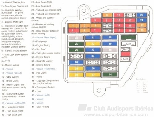

4A_gnilyts_idua Publicado 8 de Abril del 2015 Denunciar Publicado 8 de Abril del 2015 (editado) Hola a todos! no encuentro el manual y ando un poco perdido con los fusibles y haber si me podeis ayudar antes de sacar fusible por fusible para ver cual es.... necestio cambiar el fusible del mechero y de las luces de matricula....alguno sabeis cual es? imagino que el 33 sera el mechero... dejo imagen del cuadro en ingles(creo que es el de un audi a4 b5) muchas gracias y un saludo Editado 8 de Abril del 2015 por FORFE Responder
korny1976 Publicado 8 de Abril del 2015 Denunciar Publicado 8 de Abril del 2015 En.ese cuadro.es el 33 el mechero Responder
4A_gnilyts_idua Publicado 8 de Abril del 2015 Autor Denunciar Publicado 8 de Abril del 2015 En.ese cuadro.es el 33 el mechero lo imaginaba gracias!! Responder
4A_gnilyts_idua Publicado 8 de Abril del 2015 Autor Denunciar Publicado 8 de Abril del 2015 (editado) alguien sabe por casualidad cual es el de las luces de la matricula por favor??? Editado 8 de Abril del 2015 por FORFE Responder
zeimon Publicado 8 de Abril del 2015 Denunciar Publicado 8 de Abril del 2015 El 4. License plates Responder
4A_gnilyts_idua Publicado 8 de Abril del 2015 Autor Denunciar Publicado 8 de Abril del 2015 El 4. License plates muchisimas graciasssssss amigo!!!!mil gracias!!!! un saludo Responder
4A_gnilyts_idua Publicado 9 de Abril del 2015 Autor Denunciar Publicado 9 de Abril del 2015 cambiados y montado con exito!!!! muchas gracias y un saludo!!! Responder
