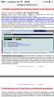

Buenas compañeros una duda de novato, he comprado el vag com 12.12.0 y lo he conectado al coche con idea de empezar a activar funciones como la de que baje el retrovisor al meter marcha atrás y mi duda viene aquí no me sale la misma ventana q leo en el tutoríal alguien sabe xq , perdonad mi ignorancia pero no me fío de tocar a no salir lo mismo en mi pc q a vosotros
post-116368-1428601935,2745.jpg esta es la de mi pc

Creo, sino que alguien me corrija que para acceder a la codificación de byte tienes que darle al boton ese que pone Long Coding Helper y aparecerá la susodicha ventana.
