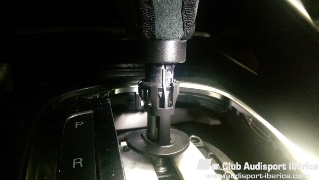

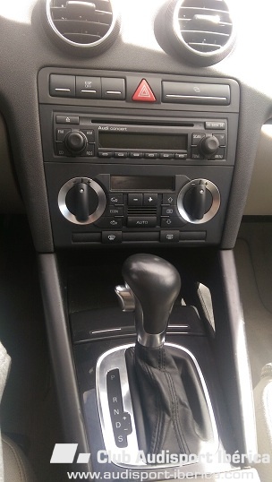

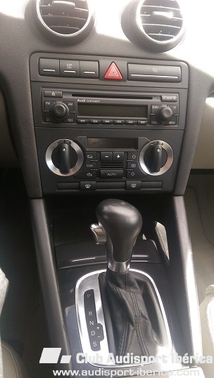

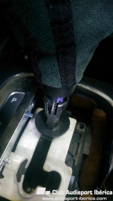

isidro Publicado 10 de Abril del 2015 Autor Denunciar Publicado 10 de Abril del 2015 empezamos haber si soy capaz de quitar la palanca del cambio fea y poner la bonita aunque no se como encajarla bien ni como ponerla entera,abra que seguir leyendo mas,haber si me entero ya Responder

isidro Publicado 12 de Abril del 2015 Autor Denunciar Publicado 12 de Abril del 2015 hola a los dos y si si fuy ya asi hace tiempo pero por una desgracia pues deje de serlo y ahora que por otra desgracia de la vida esta vez mia particular grave accidnte de bici btt con tiempo en coma etc etc y mucho tiempo de baja que voy a estar pues compro segundo coche y claro otra vez audi y sis si ya se tiempo estudios dinero jeje,y hay iremos a tope como pueda aunque con el pomo si estoy teniendo dudillas,como pongo el nuevo,giro lo de la palanca ok,pero si si como pongo el nuevo,giraro a mas derechas y luego una vez puesto lo giro a izquierdas y lo centro o como? gracias a todos un saludo isidro Responder

ALEXAPRILIA11 Publicado 12 de Abril del 2015 Denunciar Publicado 12 de Abril del 2015 Ahora mismo te respondo,el pomo para sacarlo has de quitar la brida metalica que tiene abajo,tirar del gatillo hacia fuera hasta que haga tope y ponerle algo al gatillo para que no vuelva para dentro y ya esta,tiras de el hacia arriba y sale perfectamente,despues has de calentar la pieza plastica o la barilla e ir girando la pieza plastica hasta que consigas ponerla en posicion frontal o en su caso girarla 90grados,facil y sencillo,creo que lo explique en el foro en muchas ocasiones y hay hilos con la explicacion para hacerlo!! Iphone 6 64gb AlexAprilia11.. Responder
isidro Publicado 14 de Abril del 2015 Autor Denunciar Publicado 14 de Abril del 2015 perdona alexaprilia,gracias por la respuesta de verdad,lo que no me queda claro es como meter el nuevo como encajarlo o que hacer. gracias de verdad Responder
ALEXAPRILIA11 Publicado 14 de Abril del 2015 Denunciar Publicado 14 de Abril del 2015 Haber,igual que sacas uno metes el otro!!,le das un golpe fuerte para abajo con la mano abierta y listo,pulsas el gatillo y ya esta,no necesita nada mas Iphone 6 64gb AlexAprilia11.. Responder
