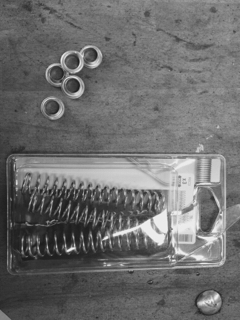

Jesus 13 Publicado 12 de Abril del 2015 Autor Denunciar Publicado 12 de Abril del 2015 Bueno solo me deja desde tapatalk si están en blanco y negro,(ya que así pesan menos),esto es lo que he utilizado Los olletes que veis al lado de los muelles son los que se utilizan para las lonas con el fin de poder pasar la goma o cuerda para atarla.lo he comprado todo en el leroy,los muelles por 3,15 € y los olletes por 8 € pero vienen muchos mas,yo he puesto 5 para que los veáis Enviado desde mi iPhone 5s utilizando Tapatalk Responder

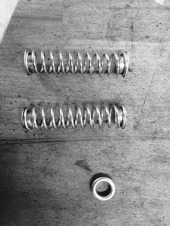

Jesus 13 Publicado 12 de Abril del 2015 Autor Denunciar Publicado 12 de Abril del 2015 En esta foto podéis ver que he cortado el muelle ya que son muy largos y al cerrar el maletero se contraen pero no dejan cerrar a los hidráulicos y hace tope el muelle,con 2 alicates de punta he doblado el extremo que he cortado para que quede recto y el ollete asiente bien Enviado desde mi iPhone 5s utilizando Tapatalk Responder

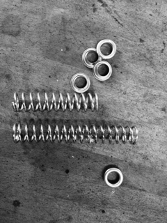

Jesus 13 Publicado 12 de Abril del 2015 Autor Denunciar Publicado 12 de Abril del 2015 En esta otra foto podéis ver los muelles ya cortados y los olletes pegados en ambos extremos de los dos muelles. Enviado desde mi iPhone 5s utilizando Tapatalk Responder

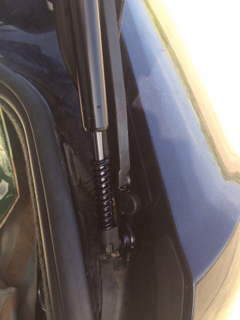

Jesus 13 Publicado 12 de Abril del 2015 Autor Denunciar Publicado 12 de Abril del 2015 Luego los he pintado de negro ya que el hidráulico es negro y así pasa desapercibido,luego tendréis que desmontar el hidráulico que se hace tirando de las patillas metálicas que hay en los cabezales a ambos extremos(solo tenéis que desmontar el lado del vástago la parte finita) y desenroscar el cabezal de la parte fina el vástago e introducís el muelle tal que asi Recordar que el hidráulico va montado con la parte fina hacia abajo Enviado desde mi iPhone 5s utilizando Tapatalk Responder
Jesus 13 Publicado 12 de Abril del 2015 Autor Denunciar Publicado 12 de Abril del 2015 Perdonar esa foto esta al revés,esa es la parte de la izquierda del maletero,y esta la parte derecha. Esta si que me ha dejado ponerlas en color,ahí podéis ver que el muelle esta pintado de negro y pasa mas desapercibido que si lo dejáramos del color original ya que es plateado el muelle y dorados los olletes Enviado desde mi iPhone 5s utilizando Tapatalk Responder
