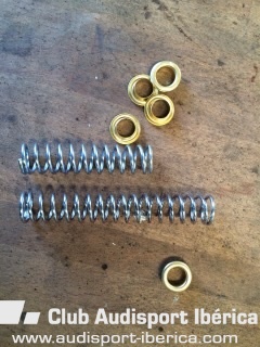

Jesus 13 Publicado 13 de Abril del 2015 Autor Denunciar Publicado 13 de Abril del 2015 (editado) De nada chicos y ya sabéis si os ponéis a ello y tenéis alguna dudilla no dudéis en preguntar,aunque es un brico muy sencillito,cuando cogais los muelles acordaros de saber que diámetro tiene vuestro vástago del hidráulico para que el muelle y las anillas ajusten bien,venga animaros y hacerlo que es barato sencillo y eficaz que es lo mejor,sube sin problemas Y también se puede hacer el los avant,para que suban solos. Editado 13 de Abril del 2015 por Jesus 13 Responder

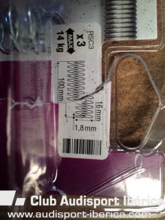

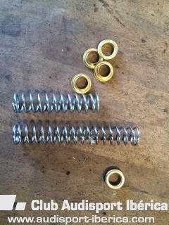

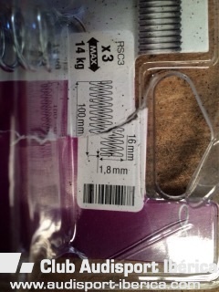

Jesus 13 Publicado 13 de Abril del 2015 Autor Denunciar Publicado 13 de Abril del 2015 (editado) Mira te voy a mandar las fotos en color que con la aplicación que me has recomendado ya puedo,(gracias otra vez) Son de latón en realidad,y es para hacer agujeros en las lonas,y te mando la medida de los muelles que se ve en esta otra foto que hice por si alguien me los pedia Supongo que según el leroy que sea tendrán existencias o no,pero si lo puedes pedir por la web ya esta,pide las dos cosas a la vez Editado 13 de Abril del 2015 por Jesus 13 Responder

Jesus 13 Publicado 14 de Abril del 2015 Autor Denunciar Publicado 14 de Abril del 2015 El diámetro del vástago se puede medir con un calibre o con un simple metro,lo pones encima y a ojo,los cm del muelle ahora mismo no te lo puedo decir porque esta en el taller,pero no deberias de fiarte de eso ya que yo los hidráulicos que tengo no son los originales,así que puede ser que cambien en algo. Yo lo que hice fue ir cortando sin pasarme y lo iba probando(sin llegar a cerrarlo ya que se pueden fastidiar las rotulillas donde engancha el hidráulico),se ve perfectamente si es suficiente o hay que cortar mas a la que cierras por el lateral del maletero se ve. Responder
korny1976 Publicado 14 de Abril del 2015 Denunciar Publicado 14 de Abril del 2015 Ya lo he medido con un calibre.0,8 mide,en cuanto me lleguen me pondre a ello q los he tenido q pedir Responder
Jesus 13 Publicado 14 de Abril del 2015 Autor Denunciar Publicado 14 de Abril del 2015 Yo si quieres cuando me den el coche te doy medidas,para el jueves yo creo que me lo darán,cuando lo hagas comenta como te ha ido todo yo estoy encantado sube sin ningún problema ya haga frío o calor,y las anillas las has pedido?,o las has comprado en el leroy? Responder
Jesus 13 Publicado 14 de Abril del 2015 Autor Denunciar Publicado 14 de Abril del 2015 Korny estoy midiendo los muelles que he puesto yo y de interior me dan 1,5 mm mas o menos,si dices que el vástago de tu hidráulico es de 0,8 y has pedido los mismos muelles que yo quizás te queden algo holgados,es que creo y no me hagas demasiado caso que los hidráulicos originales de Audi son algo más finos,por eso en un post dije que midierais los vástagos para comprar los muelles que mejor os vinieran,de donde eres si no es mucha indiscreción? Te lo digo porque tengo 3 muelles que coji en un primer momento a ojo y eran pequeños,pero a ti te valdrían,te los podría dar Responder
